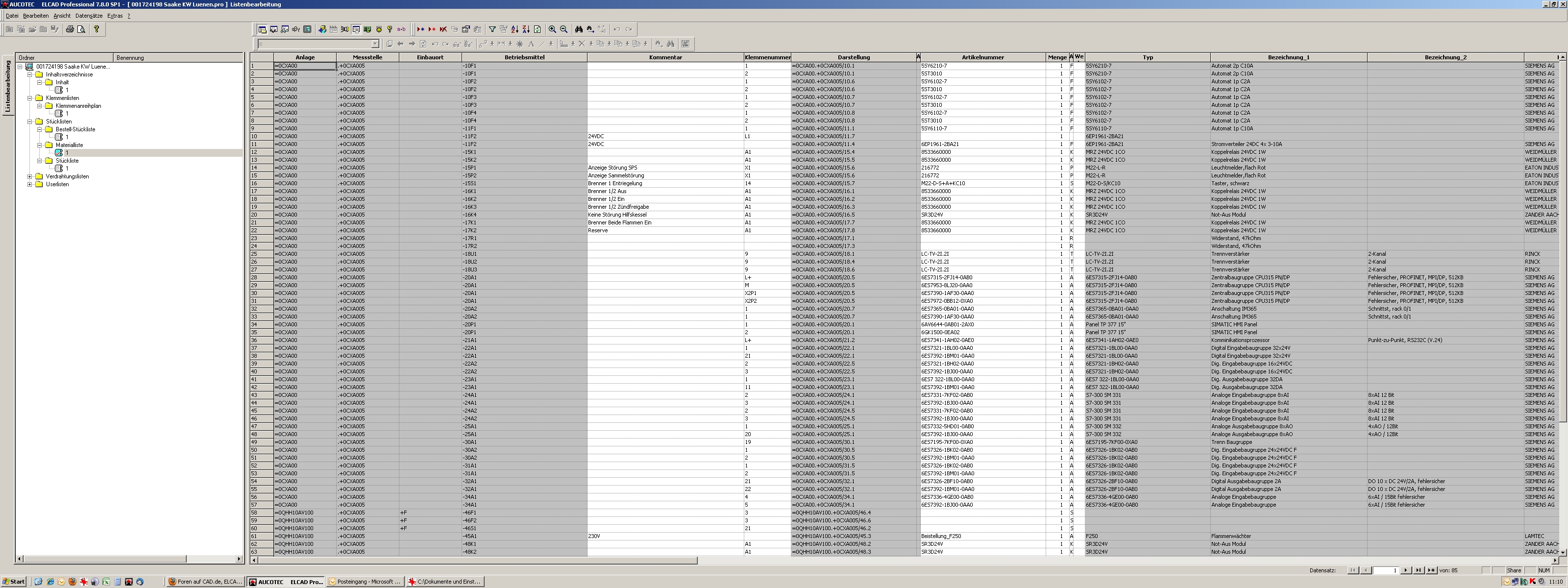

ich habe aktuell ein Prokjekt, das nicht auf eine Externe Materialdatenbank zugreift, sondern auf eine Projekt interne.
Wenn ich jetzt eine Stückliste erstelle, dann kann ich in der Tabelle viele Felder nicht editieren, weil sie deaktiviert sind"Aktuelle "Aktuelle Ansicht zurücksetzen" brachte nichts.
Auch das anpassen der Masken brachte nichts.
Warum sind die Felder deaktiv? In der Datenbank selber kann ich alles bearbeiten.

Um Bild ergänzt.

Erst ein komplettes Löschen und neu erstellen der Stücklisten beseitigite das Problem. Ursache unbekannt.

ich muß das Thema noch mal aktiveren, da wir jetzt ein Projekt haben bei dem es mit Löschen und neu erstellen nicht funktioniert.
Was kann also noch die Ursache sein, wenn Spalten in der Stückliste ausgegraut sind und nicht geändert werden können?

moin Heiko,
das hatten wir nun aber auch schön öfter.......
"extras", "darstellung", "masken"............

Hallo Bodo,
danke das Du mir noch einen Schubs in die richtige Richtung gegeben hast.
Also, so ging es jetzt:
1. "extras", "darstellung", "masken", "Projektspezifisch" und "Beide" auswählen
2. Feldnamen --> Maskenfelder "Alle Zufügen"
3. Showfelder --> Feldnamen "Alle Entfernen"
4. Stückliste löschen (Regenerieren bringt nicht)
5. Neue Stückliste erstellen und alle ist wieder gut.
Irgend welche einwände?
