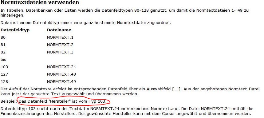

Hallo Heiko,
du meinst sicherlich die Normtexte. Hier ein Auszug aus der Hilfe.

Moin SMAH,
Original erstellt von SMAH:
Hallo Heiko,
Auf dem Bild und in der OH heißt es, in NORMTEXT.24 seinen die Hersteller.
Hmmmm, wenn ich in die Dateien schaue, sind die Hersteller in NORMTEXT.1
Gruß Heiko

Hallo Heiko,
das ist ja nur die Beschreibung für einen möglich Einsatz für das Datenfeld "Hersteller"! Also kein Bezug zu den Auslieferungsdaten!
