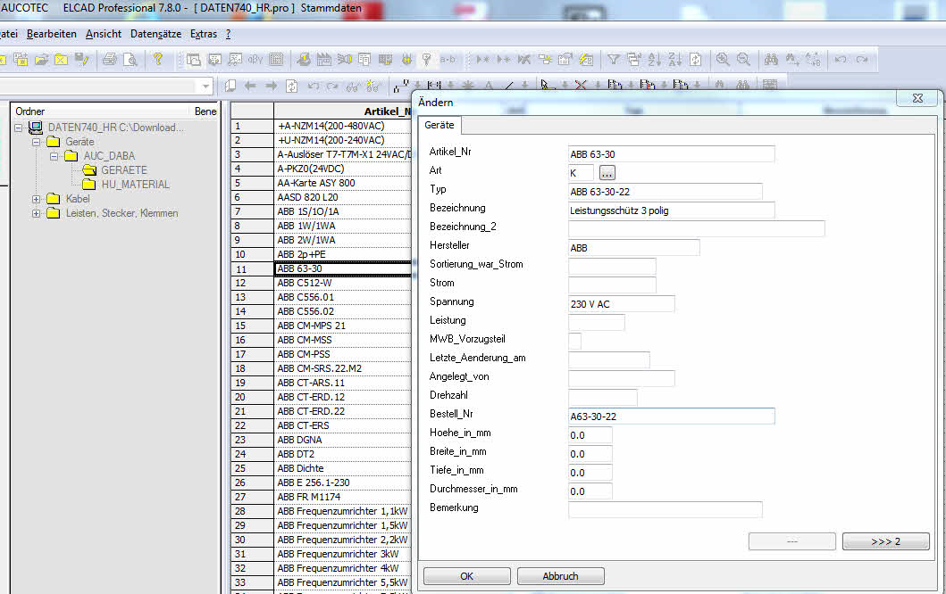

ich habe an eine bestehende Materialdatenbank ein paar Codenummern angehängt und jetzt ist die Datenbank plötzlich ReadOnly.
Soll heißen ich kann keine neuen Einträge vornehmen.
Share.auc und Lock.ref habe ich schon bei geschlossenen Elcad gelöscht.
Recovery der Datenbank war auch ohne Erfolg.
Was kann noch die Ursache sein?
Es gab keine Fehlermeldung.
Die Kabeldaten in dem gleichen Projekt sind normal erreichbar und veränderbar.
Gruß HEiko

Also, weder in der Tabellenansicht im Datenbankprojekt, noch wenn ich die Datenbank in einem anderen Projekt nutze, kann ich Daten eingeben oder ändern.
Weder unter Projekt noch unter Benutzer habe ich "Showfelder" definiert.
es betrifft in dem Projekt auch nur "GERAETE" alle anderen wie "HU_MATERIAL" oder "Kabel" sind in Ordnung.
Bei meinem Kollegen klappt es auch mit dem Schreibzugriff.
Das muß also irgend etwas Userbezogenes sein. Aber, ich habe nichts geändert außer die Tabelle ergänzt und die S-Keys angepasst.
