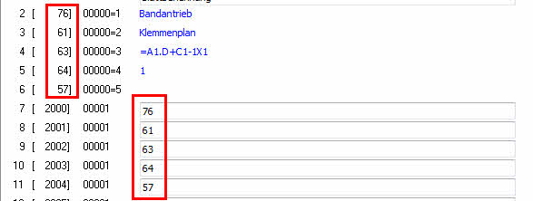

Mahlzeit liebe Leute!
Ich hätte da eine Frage zum Erstellen von Klemmenplänen in ELCAD 7.6.
Kann ich beim Erstellen von KLP's automatisch Ordner erstellen
lassen der den Namen des Einbauortes bekommt, welcher im Formblatt der Zeichnung
hinterlegt ist (puh...)?
Also wenn ich einen KLP erstelle und meine Zeichnung hat als Einbauort
"+662-DJB-001" eingetragen, soll er auch so einen Ordner erstellen und darin
die KLP's speichern.
Funktioniert das?

hallo EV,
du musst die betreffende ebene im klemmenplan formblatt mit code 3
vorbelegen. dann sollte das funktionieren.
tschüss aus hannover
bodo m

Hallo Bodo,
wie kann das aussehen?

hallo EV,
in der gewünschten ebene, den code mit 3 (ort) ersetzen.
bodo m
