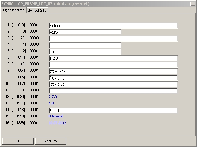

ich bin echt am verzweifeln.
Ich habe auf Schaltplanseiten, die ich von Papier übernehmen muß, nicht sehr viel Platz. Des halb nutze ich ich Fenster für Ortsangaben, damit diese nicht an jedem BMK erscheinen.
Aber, wie in der PDF zu sehen, funktioniert es nicht.
(Das unter SPS-Symbol ist im Symbolbau testweise manipuliert)
Wo ist mein Fehler, das jetzt am SPS-Ausgang das lange BMK dargestellt wird.
Okay, ich könnte im Symbolbau die Teil "Anlage,Funktion" nicht darstellen lassen,
aber das ist nicht das was ich will.
Ich möchte wissen, warum das Fenster scheinbar keine Wirkung hat.
Nachtrag. Verschiebe ich das Blatt 999 in den Ordner ".NE10.M" und zeiche eine Fenster um die SPS-Komponenten mit Ort = "+SPS" und Funktion = ".NE11", dann werden Analge, Funktion und Ort NICHT am BMK dargestellt.
Das verwirrt mich jetzt noch mehr.
Gruß Heiko

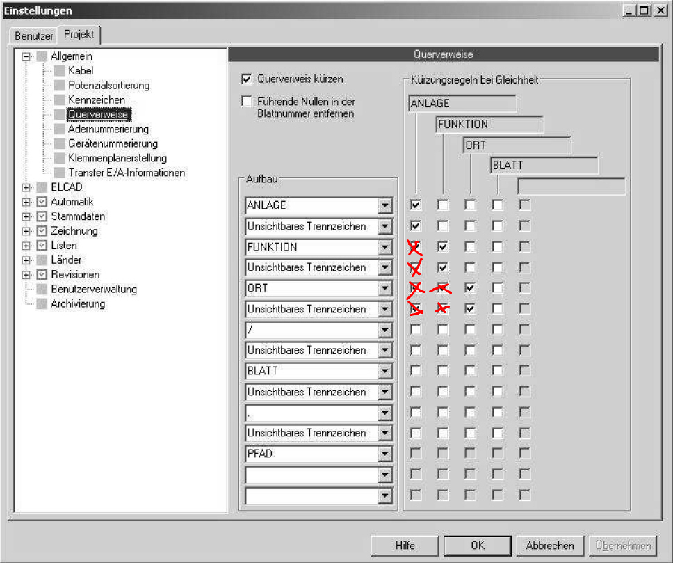

Hallo Heiko,
ich würde sagen, daß die Einstellungen nicht korrekt sind. Nimm doch mal die von mir rot durchgekreuzten Boxen raus und versuch es dann mal, ob es dann korrekt im Plan angezeigt wird.

Auch wenn ich die raus nehme, bleiben gleiche Teile im Querverweis.
Schaue Dir mal Blatt 56a Ausgane A1.2 an.
Egal was ich einstelle im Querverweis bleiben Funktion und Ort.
Durch falsche Einstellungen bekomme ich auch noch die Anlage damit rein, aber ich bekomme Funktion und Ort nicht raus.
Kopiere ich das Blatt 999 wieder in den Ordner ".NE10.M" und lösche im Formblatt manuell "Anlage", Funktion" und "Ort" (werden danach automatisch mit den Werten aus dem Tree gefüllt) und positioniere dann um die Komponenten auf Blatt 999 ein Fenster mit "Funktion = .NE11" und "Ort = +SPS" dann sieht alles so aus wie ich es haben möchte.
Das ist total verwirrend.

Hallo Heiko,
offensichtlich reden wire hier über zwei unabhängige Teile.
1. Zum automatischen Kürzen der Ortsangaben in einem Fenster brauchst Du ELCAD Studio.
2. Querverweise kürzen niemals irgendwelche Daten gegen Fenster.

Hallo Pelle,
Original erstellt von Pelle Bootsmann:
Hallo Heiko,
Ja, aber warum in Himmelswillen nicht. Ist das eine Normsache?
Wenn ich x-Geräte habe, die einen anderen Ort habe, wäre es doch sinnvoll ein Fenster darum zu zeichnen und nur einmal den abweichenden Ort anzugeben.
Nicht immer ist es Sinnvoll diese Sachen dann auch auf einem anderen Blatt mit entsprechenden Angaben im Formblatt darzustellen.
Wenn ich in "eplan" einen Ortsrahmen um ein Gerät zeichne, dann kürzt "eplan" am Gerät entsprechend die Querverweise. Wie ist das be EB?
Naja, dann müssen wir damit leben.
Wenn es keine Normsache ist, bitte in die Wunschliste aufnehmen.

Hallo Pelle,
Ich aheb das Projekt jetzt mal in ein Studio-Projekt umgewandelt, aber wie kürze ich dort die Ortsangaben in einem Fenster?

Hallo Heiko,
einmal "EOA".
