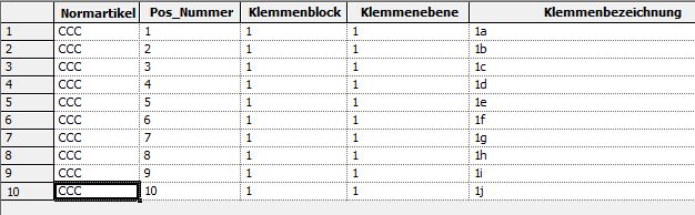

Hallo Heiko,
da du mit deinen Klemmen anscheinend so arbeitest, das die Klemme an sich schon 1a, 1b usw. heißen musst du in der Definition der Normleiste die Anschlussbezeichnung leer lassen. Nachdem der Normartikel angelegt ist benennst du alle Klemmen so um wie du es möchtest.
SMAH

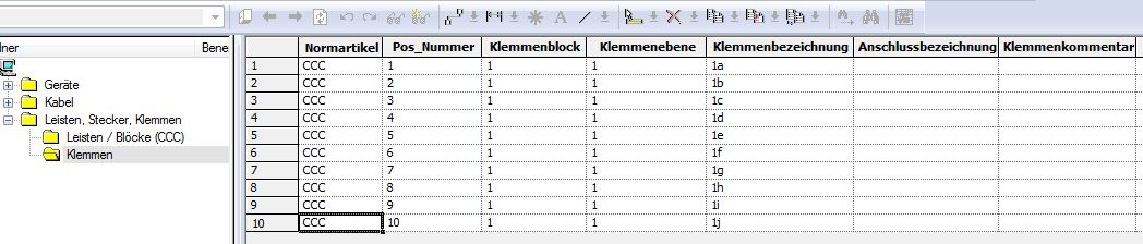

Hallo SMAH,
Dann kann ich auch ohne Normklemmleiste arbeiten und die Klemmen im Stromlaufplan ändern. Ich wollte es mir durch die Definition ja vereinfachen und nicht erschweren.

Hallo Heiko,
anscheinend machst du es immer noch nicht richtig mit den Klemmenbezeichnern. In dem Normartikel(Leiste) musst du zu den Klemmen dies Normartikels keine Anschlußbezeichnung festlegen sondern nur die Klemmnummern die du haben möchtest! Dann wird auch beim abbuchen die Codenummer 21(Klemmennummer) in das Symbol übertragen so wie du es möchtest z.B. 1a!
SMAH

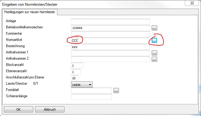

Hallo ,
im Moment mache ich so:
- BMK-Editor
- Leisten / Klemmen
- Kontextmenü / Neu / Normleiste
- Anlage und BMK eintragen
- Normartikel(-dummy Keine Anschlußbez.) auswählen
Es gibt dann keine Abfrage nach der Anschlußbezeichnung.

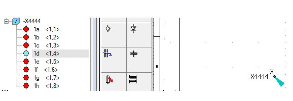

Die Anschlüsse heißen dann im Tree:
1 <1,1>
1 <1,1> usw.
Nix a,b,c,d,e ...
Trage ich im Artikel schon die Anschluß Bezeichnungen a,b,c,d, ein, dann sieht das im Tree so aus:
1 a <1,1>
1 b <1,1>
Im Code 21 landet nur die 1
Wenn ich im Artikel im nachhinein die Anschlußbezeichnung von 1 auf 1a ändere, dann habe ich natürlich 1a im Code 21.
Bei einer Leiste im 9 Anschlüssen auf einer Ebene ist das noch Praktikabel, aber bei 25 Blöcken mit mit 1 Ebene und 12 Anschlüssen wird es mühseelig.

Ich wüde fast sagen, das es nur ein Grafisches Problem ist,
ich muß im Symbol nicht den Code 21 anzeigen, sondern 21&45.
In der Klemme sind ja alle Informationen vorhanden und werden auch in den Klemmenplan übertragen.
Nur wennich auf die Klemme im Strmlaufplan klicke, dann wird da nur "1" und nicht "1a" angezeigt.
Wie es jetzt in den Anschlußplänen und Co aussieht weiß ich noch nicht.
Gruß HEiko
