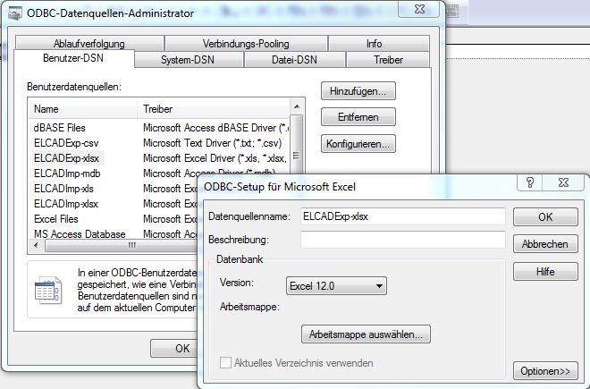

Moin Moin,
ich habe beim Export von Listen nach Excel immer die gleiche Meldung: Installierbares ISAM nicht gefunden.
Wie kann ich das beheben?
Ich arbeite mit Elcad 7.3.2 auf einem Windows XP SP3 System und mit Office 2010.

erstellt am: 15. Apr. 2013 09:00    Editieren oder löschen Sie diesen Beitrag!  <-- editieren / zitieren -->   Antwort mit Zitat in Fett Antwort mit kursivem Zitat    Unities abgeben: 1 Unity (wenig hilfreich, aber dennoch)2 Unities3 Unities4 Unities5 Unities6 Unities7 Unities8 Unities9 Unities10 Unities Nur für Kaelan 10 Unities + Antwort hilfreich
Hallo Kaelan,
vielleicht liegt es an den ODBC-Datenquellen die beim Benutzer registriert sind. Lösch bitte mal alle Datenquellen ELCADImp und ELCADExp über den ODBC-Datenquellendialog. Diese Festlegungen werden vom ELCAD bei der nächsten Verwendung der ODBC Schnittstelle wieder generiert.

Hallo Kaelan,
dann liegt es in den Tiefen der Office Treiber. Mein Vorschlag wäre, das komplette Office Paket neu zu installieren. Vielleicht hast du ja nach der Office Installationen eine Access Anwendung installiert oder ein  Entwicklungsumgebung wie das VisualStudio 6.  Vorab bitte nochmal kontrollieren ob die Datenbankversion auch auf 12.0 steht wie es bei Office 2007+2010 sein sollte.

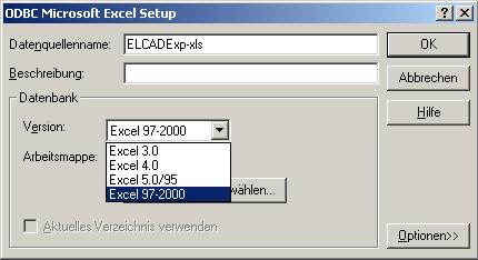

erstellt am: 15. Apr. 2013 13:03    Editieren oder löschen Sie diesen Beitrag!  <-- editieren / zitieren -->   Antwort mit Zitat in Fett Antwort mit kursivem Zitat    Unities abgeben: 1 Unity (wenig hilfreich, aber dennoch)2 Unities3 Unities4 Unities5 Unities6 Unities7 Unities8 Unities9 Unities10 Unities
Hallo SMAH,
das scheint der Fehler zu sein: Ich kann nicht Office 12 auswählen. Bei mir geht es maximal bis Office 97-2000.
Woran mag das liegen?
Liegt es daran, dass ich mir Elcad 7.3.2 arbeite?

erstellt am: 15. Apr. 2013 15:35    Editieren oder löschen Sie diesen Beitrag!  <-- editieren / zitieren -->   Antwort mit Zitat in Fett Antwort mit kursivem Zitat    Unities abgeben: 1 Unity (wenig hilfreich, aber dennoch)2 Unities3 Unities4 Unities5 Unities6 Unities7 Unities8 Unities9 Unities10 Unities Nur für Kaelan 10 Unities + Antwort hilfreich
Hallo Kaelan,
da die 7.3.2 im Jahr 2006 ausgeliefert wurde, werden von diesem Programm auch nur Standard  XLS Dateien unterstützt generiert. Wenn du also die ELCADExp löscht, dann wird bei erneutem Export nur bis maximal Office Datenbankversion 97-2000 freigeschaltet. Erst ab der 7.4.0 wird dann das neue Excel-Format XLSX unterstützt (Datenbankversion 12.0).
Aber ich habe soeben nochmal getestet die 7.3.2 funktioniert mit der Office 97-2000 Datenbank und installiertem Office2010 da ja nur eine XLS-Datei generiert wird. Solltest du auf dem Rechner auch eine ELCAD-Version >7.3.2 haben und einen XLSX Export starten, dann wird die  ELCADExp  aktualisiert wo dann auch die Office 12.0 Datenbank eingestellt wird. Aber auch in dieser Konstellation mit Office 12.0 Datenbank  und Export aus der 7.3.2 werden korrekte XLS Dateien generiert die mit Office 2010 gelesen werden können(Aber keine lesbaren XLSX).
Fazit: Kann nur an deiner Office-Installation liegen, denn ELCAD kann nur das korrekt benutzen, war korrekt im System integriert ist!

erstellt am: 15. Apr. 2013 15:42    Editieren oder löschen Sie diesen Beitrag!  <-- editieren / zitieren -->   Antwort mit Zitat in Fett Antwort mit kursivem Zitat    Unities abgeben: 1 Unity (wenig hilfreich, aber dennoch)2 Unities3 Unities4 Unities5 Unities6 Unities7 Unities8 Unities9 Unities10 Unities
Hallo SMAH,
ich habe es jetzt hinbekommen:
Ich habe die Datenquelle gelöscht und neu hinzugefügt (manuell). Ich habe dann aber auch gleich die xlsx Datenquelle hinzugefügt und es hat geklappt. Ich konnte Version 12.0 auswählen und Elcad konnte dann auch die Exceltabelle erstellen.
