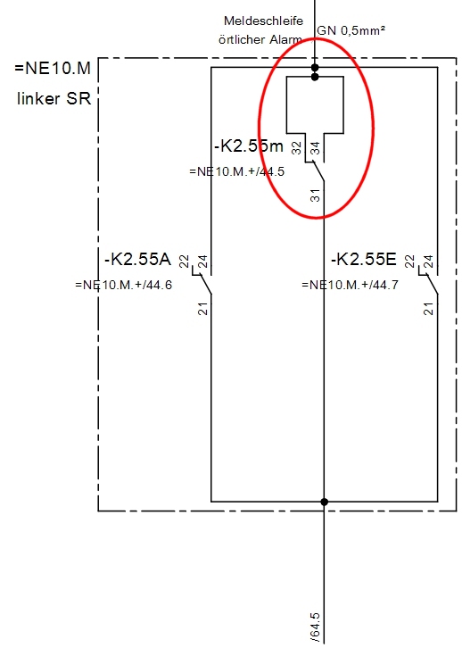

wie kann ich den Anlagenteil in den Querverweisen der Wechsler auf einfache Weise ausblenden?
Die Anlage steht ja schon am Rahmen.
Einfach unsichtbar mchen geht nicht, da dann ja auch der Rest des Querverweises unsichtbar wird.
Mir würde nur ein Umbau der Symbole einfallen, bei dem ich für jede Ebene einen Schalter fürs Anzeigen einplane.
Noch andere Ideen?
Gruß Heiko

die bekommst Du gar nicht weg. Die Anlage ist ja offensichtlich im Querverweis konfiguriert.
Gekürzt wird grundsätzlich nur gegen die Schriftfelddaten und nicht gegen Fensterdaten!

ein Querverweis sollte immer so aufgebaut sein und alles das darstellen was zum Finden des Zielblattes nötig ist.
Wenn man nun im Verweis etwas weglässt (weil ein Fenster darum ist), besteht doch die Gefahr dass man das Ziel
nicht mehr wiederfindet. Ich nehme mal an dass die Zeichnung im Tree nicht "=SPS Blatt 44a" (oder so ähnlich) heißt.
Einen Schalter um das zu steuern gibt es in ELCAD nicht.

vom Elcad-Problem mal abgesehen... Deine Schaltung hat keine Funktion
und gibt immer Alarm, egal wie die Kontakte stehen. ==>

Die Darstellung muß nicht der Realität entsprechen
Ich bringe nur das was der Kunde in Papier liefert in Elcad.
Die Anlage läuft und ich muß es nur erfassen.
Das bedeutet, das der Teil auch nur Schematisch sein kann?

das wäre doch ein Grund, um beim Kunden anzurufen, auch wenn er diese Schaltung
so als Papier geliefert hat.
Ich habe seit langer Zeit ein ähnliches Problem... Zeichne ich einen Kurzschluß in den
Plan, malt es der Dienstleister zu 100% ab. Da ruft auch keiner an, und weist mich
darauf hin, dass meine Pläne Käse sind. Dabei würde ich mir das so sehr wünschen,
dass mal jemand mitdenkt, denn ich bin auch nicht unfehlbar.

Eigentlich schon, aber die Pläne sind x Jahre alt und selbst unsere Leute die VorOrt mit den Plänen arbeiten, meinen "Lass es so".
