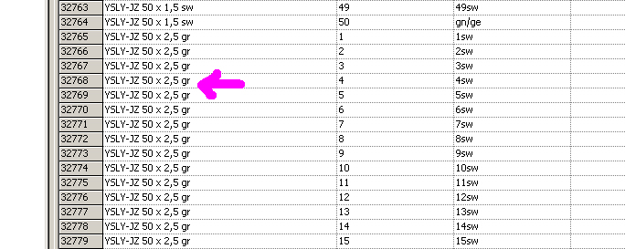

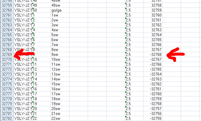

ich habe eine neue Kabeldatenbank in Excel erstellt incl. Adern (mehrere Excel Files). Beim Importieren der Datenbank klappte alles prima.
Ich hab dann die gesamte Datenbank wieder in ein Excel-File exportiert. Bei der Aderndatenbank ist die laufenden Nummer bei 32767 zu Ende und wird wieder weniger (-32768, -32767, -32766).
Kann das ein Problem bei ELCAD geben? Im ELCAD ist die laufende Nummerierung nicht bei 2^15 zu Ende...
Hab die 2 Bilder angehängt.

Hallo Wolfgang,
es gibt keine Begrenzung bei 32767.
Viele Grüsse von Saltkråkan

Hallo Wolfgang,
das Datenfeld der laufenden Nummer gibt es gar nicht in der Datenbank der Kabel auf der Adertabelle. Diese LfdNr wird bei der Ausgabe in Excel(oder ein anderes Format) automatisch erzeugt veranlasst über das verwendete Format(Da es dort festgelegt ist).
In der Datenbank gibt es folglich diese -Nummern nicht und werden dort auch nicht automatisch erzeugt.
Also im Elcad in der Datenbank gibt es !!keine!! Beschränkung auf 32767 Datensätze nur liegt eine Unschönheit bei der automatischen Generierung der LfdNr über das Exportformat vor!!
