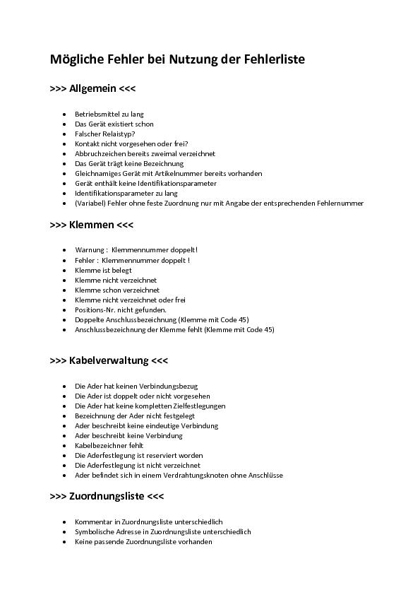

im Elcad kann man unter Extras/Fehlerliste zu Fehlern navigieren.
Hat jemand von Euch vielleicht eine Liste aller möglichen Fehler,
die dort erscheinen können?
Uli

Fehlerliste.pdf
Hallo Uli,
hier mal eine Auflistung der möglichen Einträge bei Nutzung der Fehlerliste.
SMAH

Hallo SMAH,
super, vielen Dank!
Uli

ich würde gerne das die Liste ergänzt wird um "Symbol fehlt" mit Angabe der Position wo es fehlt.
Gruß Heiko

Hallo Heiko,
die Fehlerliste ist nur für Fehler und Warnungen gedacht, die bei der Auswertung von Symbolen auftreten.
