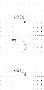

Ich habe mein Problem nochmal bebildert.
Frage1)
Warum wird in der Verdrahtungsliste mit nur 21 Code (Anschluss) der Inhalt von Code 45 mit an den 21'er Inahlt gehängt?
Frage2)
Warum wird in der Verdrahtungsliste mit 21 Code (Anschluss) und 45er Code (Anschluss_Bez) der Inhalt von Code 21 in den 45er (Anschluss_Bez) geschrieben? Zusatzinfo: Die Klemme -X21:21 enthält nur Code 21.
Ich hätte prinzipiell erwartet, das die Inhalte nicht von Codenummer zu Codnummer verschoben werden.
