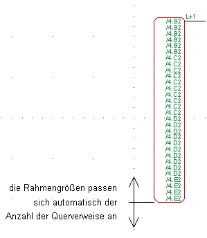

Mahlzeit!
Ich wollte mir gerade ein Sternpotenzial selbst bauen, nur werde ich daran scheitern. Ich habe noch nicht so einen Umgang mit dem Symboleditor.
Ich wollte euch fragen ob ihr mir helfen könntet?!
Folgendermaßen sollte es aussehen:
Ich habe einen übergreifenden Namen "24VDC"
Demnach soll es nun die Verbindungen von 1 bis max 46 geben.
Beispiel:
-24VDC-1:  "Blatt xx1"
          -2:  "Blatt xx2"
          -3:  "Blatt xx3"
Danke im Voraus!

schaue mal in der Hilfe unter:
"Code: 3030 und 3031 (Verweisreihenfolge)"
Wenns nicht eilig ist, würde ich am Wochenende alle Typ 4 und 14
bauen und in die Tauschbörse hochladen.
Uli

sage einfach Uli zu mir.
Ich schreibe mir das mal in meinen Kalender, und werde mich am Wochenende dran machen.
Uli
erstellt am: 17. Mrz. 2013 13:19    Editieren oder löschen Sie diesen Beitrag!  <-- editieren / zitieren -->   Antwort mit Zitat in Fett Antwort mit kursivem Zitat
die Sternpotentiale sind online.
Uli
