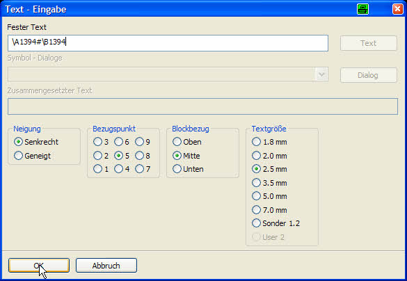

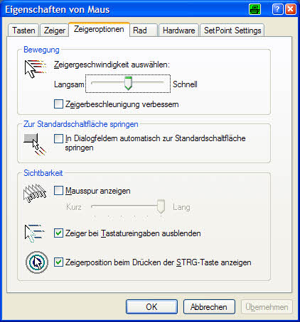

unter ELCAD 7.8 spring der Mauszeiger im ELCAD- Dialogfeld auf die Standardschaltfläche,  . Da ich mit zwei Monitoren arbeite und gleichzeitig noch andere Dokumente bearbeite wenn ELCAD eine Auswertung läuft ist es blöd wenn die Dialogfenster von ELCAD bestätigt oder abgebrochen werden. Gibt es eine Einstellung in ELCAD?? In der Systemsteuerung ist für die Eigenschaft von Maus nichts dergleichen eingestellt!

wenn ein Dialogfenster von ELCAD sich öffnet, ähnlich wie Bild "Maus02", spring der Mauszeiger auf die OK- Taste und aktiviert diese, obwohl ich eigentlich z.B. in einem Textverarbeitungsprogramm aktiv arbeite. Ich hatte das gefühl, das es bei den vorherigen Versionen zwar das Dialogfenster sich öffnet, aber nicht die OK- Taste aktiviert wurde.

Hallo mdeeg,
der Eindruck dass der Mauszeiger in ELCAD auf die Default-Schaltfläche
springt obwohl dies in der Systemsteuerung nicht eingestellt ist, ist
vollkommen richtig und schon verschiedentlich bemängelt worden.
Es ist bei der Implementierung diese Features leider vergessen worden,
dass es eine passende Einstellung in der Systemsteuerung und damit in der
Registry gibt.
Für die nächste Version wird dieses verbessert.
