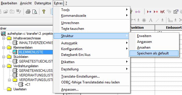

das ich in der Demo keine Listen-Strukturen anpassen oder erweitern kann, habe ich schon kapiert,
aber kann es sein, das Elcad auch beim Export in Zeichnungen Artikelnummer und Bestellnummer kürzt?
In der Listenansicht ist alles in Ordnung, aber nach dem Export in die Zeichnung sind die Angaben verkürzt.
Ich habe das Projekt mal beigelegt (leider lässt die Demo auch keine Archivierung zu)

moin Heiko,
verwende zum export mal das format "intern". intern beinhaltet alle
codenummern, mit maximal länge.

Hallo Bodo,
Original erstellt von Bodo_M:
moin Heiko,
Alles klar damit funktioniert der Export, aber ich habe wieder das Problem mit dem fehlenden Blattwechsel beim BMK-Wechsel
[URL=http://ww3.cad.de/foren/ubb/Forum38/HTML/003641.shtml#000001][/URL]
Also dieser Klemmenaufreihplan treibt mich in den Wahnsinn.
Gruß Heiko

hallo Heiko,
dann musst du das format bearbeiten. die datenfelder eines formats
zu vergrössern ist eigentlich einfach, wenn der adt läuft.

Hallo Bodo,
hallo Heiko,
Diese Antwort habe ich befürchtet.
Ich hatte gehoffte eine Lösung ohne ADT zu erreichen.
Aber wenn ich den Aufreihplan als Sonderform des Klemmenplanes erstelle, dann fast Elcad Klemmen mit mehreren Ebenen nicht als eine Klemme zusammen und wenn ich das aus den Listen herraus mache, dann habe ich keinen Umbruch bei Leistenwechsel und kein Leistenname im Formblatt.
Eine verzwickte Situation ...

hallo Heiko,
....."....die datenfelder eines formats zu vergrössern ist eigentlich einfach...."
hast du es schon versucht?

Original erstellt von HRompel:
Hallo Heiko,
Du könntest die Datei last*.asc ändern und dann eine neue Liste anlegen.
Uli

Hallo Bodo,
hallo Heiko,
Ich habe mal von Rolf bei Euch vor Ort eine Crashkursus in Nutzung des ADT bekommen.
Mein Problem ist die Tatsache, das ein Format nur für eine Struktur Gültigkeit hat.
Wird die Struktur verändert (durch den Anwender oder durch Updates/Upgrades), passt das alles nicht mehr.
Deshalb suchte ich eine interne Lösung.
Zweites Problem, ich muss dafür Sorgen, das JEDER Anweder Problemlos mit dem Formblatt arbeiten kann.
In dem Moment in dem ich Formate nutze, muß ich entweder
a)dafür sorgen, dass das jeweils aktuelle Format auf jedem PC vorhanden ist oder
b) dafür sorgen, das jeder PC seine Formate in dem gleichen Verzeichnis auf dem Server sucht.
Lösung a) ist nicht sehr praktikabel und Lösung b) zwingt mich die IT-Mitarbeiter mit einzubinden und die haben noch andere Aufgaben als Formate auf den Server zu kopieren und Elcad auf alles PCs so einzurichten, das die Formate auf dem Server gefunden werden.
Heiko

Hallo Uli,
Original erstellt von UKanz:
Daran scheinen die aucotec-Jungs und Mädels auch gedacht zu haben.
Ich habe einfach im Projekt die Liste gelöscht, dann die "lastterm.asc" aus dem Demo-Projekt ins neue Projekt kopiert und dann
eine neue Liste erstellt.
Pustekuchen, die Struktur ist wieder wie vorher.
Die Informationen scheinen also noch an anderer Stelle zu stehen.

AufreihFormat.zip
tausche bitte in deiner Protokolldefinition für den Export in Zeichnung auf der Klemmenstückliste das Übergabeformat sh_k_bel gegen das im Anhang befindliche Format.
Nun sollte auch der Leistenbezeichner Codenummern 1-4 im Formblatt gefüllt werden. Und der Seitenwechselt funktioniert immer noch !

Hallo Heiko,
Du hast Recht. Elcad überschreibt die last* wieder mit den ursprünglichen Werten.

Hallo SMAH,
Original erstellt von SMAH:
Danke. Aber das "Formateproblem" (siehe Beitrag an Bodo) bleibt.

schon mal mit der Datei der Defaultkonfiguration def*.asc probiert ??

Hallo SMAH,
Hmm, wo liegt die? Oder wo muss die liegen?
Die einzigen "def*"-Dateien die ich finde, sind für die SPS-Konfiguration.

Hallo Bodo,
Formate beinhalten keine Codenummern sondern nur die ausgewählten laufenden Nummern der Positionen zur Liste!
Deshalb sind im Format "intern" keine Codenummern abgelegt sondern nur die maximal möglichen 99 Positionen einer Liste!

hallo,
und da das format intern "die ausgewählten laufenden Nummern der Positionen zur Liste" enthält, hast du alle benötigten codes!

erzeugen kann man diese Defaultdateien unter "Extras/Struktur/Speichern als default".
Diese Defaultdatei wird dann im Projektverzeichnis abgelegt.
Vom Dateiaufbau sind aber beide identisch!

Hallo SMAH,
super Tip! Danke!
In meinen Projekten konnte ich keine def*.asc finden. Habe eine defdir.asc
angelegt und befüllt, ein neues Inhaltsverzeichnis erstellt, und schon war
die Struktur geändert.
Aber, in der Demo gibt es nur den Punkt ansehen und nicht "Speichern als default".
Auch "Erweitern" und "Anpassen" sind deaktiviert.
Das mnit der Demo und nur 8 Seiten ist eh ein Witz.
So viele Sachen funktionieren in der Demo nicht.
