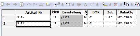

Hallo ELCAD-Gemeinde,
ich habe ein Problem bei der Verwendung der Codnummer 82 (Zuteil). Ich habe bei einem Artikel X ein Zuteil Y hinterlegt. In der Stückliste erscheint das Zuteil Y in der doppelten Anzahl. Das ist somit ein Fehler. Ergänzend muss gesagt werden, dass ich mehrere Datenbanken verwende (daba_cfg).
In der Hilfe steht dazu: Beim Anlegen einer Stücklisten mit mehreren Datenbanken werden über Code 82 verwaltete Zubehörteile u.U. mehrfach angelegt.
Was bedeutet unter Umständen? Wie kann ich diesen Effekt umgehen, ohne auf die mehreren Datenbanken verzichten zu müssen?
Wer hat eine Lösung?

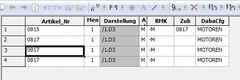

Mein Problem dreht sich nur um die Gerätedatenbank. Einem Artikel X ist genau ein Artikel Y über Code 82 zugewiesen.
In der Stückliste erscheint jedoch:
1x Artikel X
2x Artikel Y

habe es mal schnell selbst ausprobiert.
Bei mir tritt der Effekt auch auf, aber nur wenn der Schalter NewModify=0 gesetzt ist bei NewModify=1 ist alles OK!

Danke für den Test. Den Schalter gab es bereits in der INI als NewModify=0. Habe in auf "1" gesetzt und ELCAD neu gestartet. Dabei hat sich keine Änderung am Verhalten der Stückliste ergeben.
Ich habe noch etwas rumgespielt:
Wenn ich eine Stückliste anlege (mit Codenummer 3007), und der INI Schalter auf "1" gestellt ist, kommt eine Fehlermeldung: Die Stückliste kann nicht an die Datenbank angepasst werden. Fehler 253. Diesen kann man mit OK quittieren. Das Ergebnis in der Stückliste ist jetzt aber korrekt. Der Fehler kommt sicher daher, weil die Codenummer 3007 in den Symbolen leer ist.
Ich denke, jetzt habe ich verstanden, warum es nun funktioniert. Die Lösung ist in meinem Fall folgend:
Die Listenstruktur ohne Code 3007 anlegen (es kommt einer Hinweismeldung, wegen mehreren DABAs), der Parameter des INI Schalters NewModifyist ist egal (0 oder 1). Und siehe da, die Stückliste ist korrekt. Da ich nur eine einzige wirkliche "Gerätedatenbank" habe, funktioniert das so. Die 2. Gerätedatenbank verwaltet nur die Drähte. Diese sind aber für die Stückliste nicht relevant. Somit schaut ELCAD immer nur auf die im Projekt eingestellte Gerätedatenbank.
