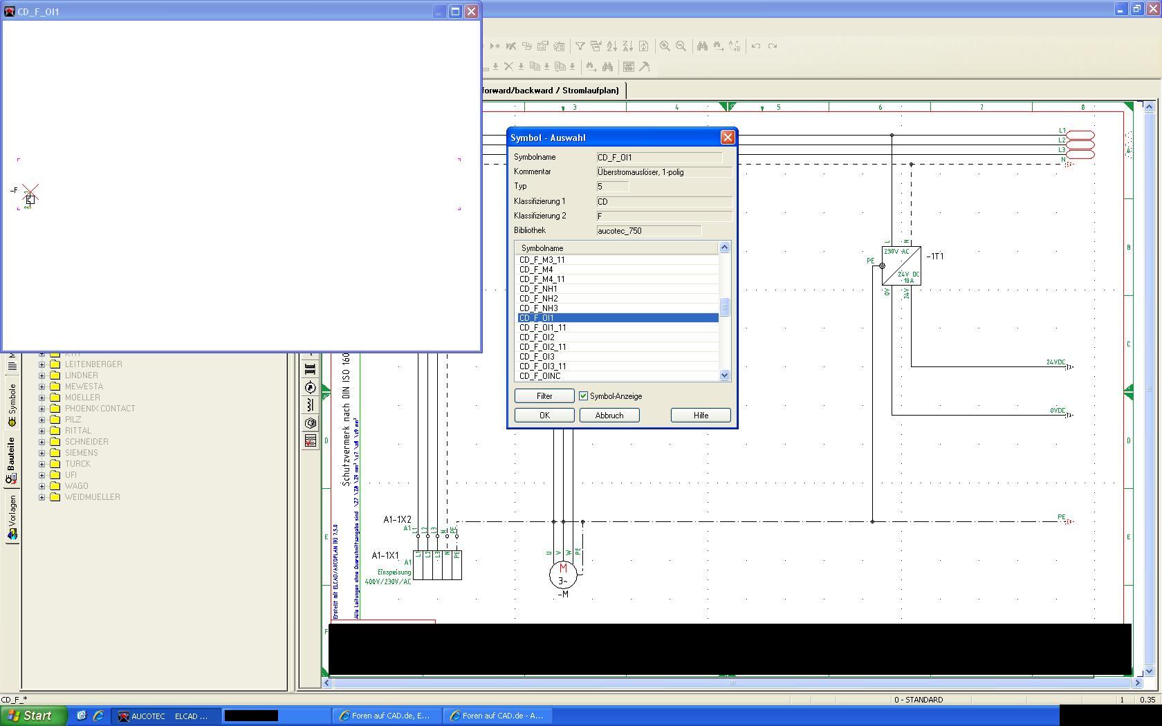

Hallo  zusammen!
Ich habe ein Problem mit dem Feld der Symbol-Anzeige.
Die Symbole werden nur sehr klein dargestellt.
Gibt es eine Möglichkeit, wie ich die Symbole wieder vergrössern kann?
(Ich bin ein blutiger Anfänger im ELCAD    )
Gruss Noël

die Symbolvorschau kannst du folgender Maßen vergrößern:
Klicke unter dem Ordner-Baum auf das X von dem Vorschaufenster um es damit zu schließen. Wenn du jetzt nach einem Symbol suchst wird es dir in einem größerem Fenster angezeigt.

Danke Kaelan für die schnelle Antwort!
Aber kann man das Symbol nicht noch grösser anzeigen lassen, ohne dabei das Symbol-Anzeige Fenster über den
ganzen Bildschirm zu ziehen? :
(habe einen Screenshot gemacht...  )

Hallo Noël,
wenn das Symbol in diesem Fenster so angezeigt wird, dann hat jemand bei diesem
Symbol offensichtlich ziemlich weit rechts irgendetwas platziert, was dort
eigentlich nicht hingehört.
Die Anzeige in dem Fenster skaliert sich nämlich automatisch anhand der Symbolgröße.

Hallo Noël,
lade das Symbol doch mal in den Symbolbau.
Führe dann in der Kommandozeile "ZO(MAX)" und dann "TEST" aus.
Dann sollten eigentlich alle Elemente des Symbols markiert werden.

erstellt am: 18. Feb. 2013 14:21    Editieren oder löschen Sie diesen Beitrag!  <-- editieren / zitieren -->   Antwort mit Zitat in Fett Antwort mit kursivem Zitat    Unities abgeben: 1 Unity (wenig hilfreich, aber dennoch)2 Unities3 Unities4 Unities5 Unities6 Unities7 Unities8 Unities9 Unities10 Unities
Super, hat funktioniert.
Danke Pelle Bootsmann!
