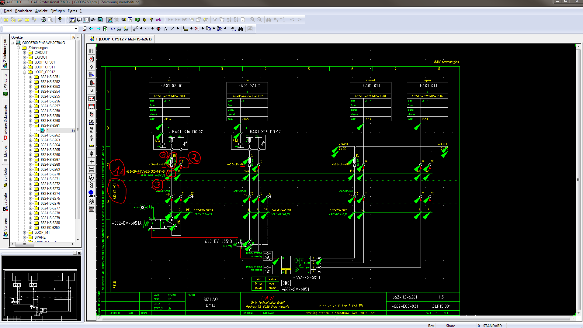

Hallo liebe Leute!
Ich hab da mal ein kleines Szenario!
Dazu muss ich aber weiter ausholen!
Ich sitze so da und bearbeite mein Projekt in Elcad 7.6.0.
Da hat der fleißige Elternverein den ersten Kasten fertig möchte er ihn auch gleich
weiterkopieren. Da sich bei diesem Kasten nur die Örtlichkeit ändert und sonst alles ident ist, erstellt er einen Stapel "Suchen und ersetzen".
Suchen nach "901" und ersetzen nach "911".
Danach kommt der Elternverein drauf "Ach, das sollte doch 912 sein". Also das ganze von vorne und von "911" auf "912".
Hat alles wunderbar funktioniert!
Doch möchte ich nun das BMK an einer Klemme ändern und....
Es passiert nichts!
Im BMK-Editor wird die Klemme zwar richtig behandelt.
Aber am Blatt geschieht nichts. Auch nicht durchs rekonstruieren, Klemme löschen usw...
Im alten Schrank funktioniert das aber noch!
Also starte ich ELCAD neu...
Denkste! Keine Benutzerumgebung! Kein Desktop-Icon!
Any suggestions / solutions?
LG
-Elternverein

erstellt am: 14. Feb. 2013 14:24    Editieren oder löschen Sie diesen Beitrag!  <-- editieren / zitieren -->   Antwort mit Zitat in Fett Antwort mit kursivem Zitat    Unities abgeben: 1 Unity (wenig hilfreich, aber dennoch)2 Unities3 Unities4 Unities5 Unities6 Unities7 Unities8 Unities9 Unities10 Unities
Danke für dein Verständnis Bodo!
Zusammengefasst:
Im Tree siehst du "LOOP_CP901, CP911, CP912"
Da diese drei Boxen sich sehr ähnlich sind, wollte ich einen (901) kopieren,
umbenennen, und durch suchen und ersetzen die Örtlichkeit richtig stellen.
Damit ich schneller fertig werde.
Also hab ich einen Stapel angelegt:
    Zeichnungen ausgewählt
    Zeichen suchen und ersetzen
          --> Freie Texte
          --> Symboltexte (Alle; keine Ausnahmen)
          --> Texte von "901" auf "912" ändern. (Auf dem Bild [1A])
Habe den Stapel gestartet und gewartet.
Problem:
Nach dem Durchlauf wurde es nach meinen Wünschen
nummeriert und ich kann die Symbole [1] und [3] editieren.
Diese werden auch im BMK-Editor richtig angezeigt.
Nur auf dem Blatt ist immer noch der alte Name angezeigt.
[1] sollte eigentlich "+662-CP-912-C" heißen.
(Wie gesagt, das "912" hat er gemacht!)
Die [2] kann ich aber normal editieren und BMK tauschen / ändern.
Komisch:
Wenn ich im gleichen Projekt auf einen anderen Ordner wechsle,
funktioniert es! Gleicher Klemmentyp!!
Ich kann auch eine Klemme einfügen, funktioniert auch!
Bitte sag mir du hast mein Problem verstanden.
LG
-EV (ja Fulltime 1-Person-Verein)

erstellt am: 14. Feb. 2013 14:44    Editieren oder löschen Sie diesen Beitrag!  <-- editieren / zitieren -->   Antwort mit Zitat in Fett Antwort mit kursivem Zitat    Unities abgeben: 1 Unity (wenig hilfreich, aber dennoch)2 Unities3 Unities4 Unities5 Unities6 Unities7 Unities8 Unities9 Unities10 Unities Nur für Elternverein 10 Unities + Antwort hilfreich
hallo EV,
nein, habe ich leider nicht..........aber wir werden das noch schaffen!
editiere ein symbol, welches sich nicht ändern lässt, schau unter
symbolinfo und sage mir was für ein typ es ist. und poste, was du
ändern möchtest.

erstellt am: 14. Feb. 2013 15:13    Editieren oder löschen Sie diesen Beitrag!  <-- editieren / zitieren -->   Antwort mit Zitat in Fett Antwort mit kursivem Zitat    Unities abgeben: 1 Unity (wenig hilfreich, aber dennoch)2 Unities3 Unities4 Unities5 Unities6 Unities7 Unities8 Unities9 Unities10 Unities
Lieber Bodo!
Danke für deine Bemühungen!
Ich hab das Problem gefunden.
Ich war mit der "Codenummernvergabe" leider zu großzügig.
Mittels ersetzen der Texte änderte ich auch den Inhalt
einer Codenummer so mit ab, dass ich den Fehler nicht mehr behoben konnte.
MERKE:
Beim Suchen und Ersetzen nur die unbedingt nötigen Codenummern verwenden!!
Danke für deine Hilfe!
Schönen Tag noch!
LG
EV
