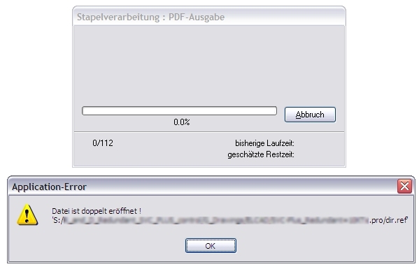

bei der Ausgabe per Stapel nach PDF-Kompakt erhält mein Kollege
die Meldung, dass die dir.ref doppelt geöffnet ist. Ein anderer
Kollege ist nicht im Projekt, wenn ich mir die "shared files" ansehe.
Das Problem tritt nicht ständig auf, und wir können es auch
nicht reproduzieren.
Hat jemand eine Idee?

Hallo Uli,
das hat sicher nichts mit anderen Kollegen zu tun, sondern
aus irgendeinem Grunde meint das Programm die "dir.ref"
zweimal öffnen zu müssen.
ELCAD-Version = ???
Viele Grüsse von Saltkråkan

Hallo Pelle,
es ist Elcad 7.6.0 SP3. Zusätzlich handelt es sich wieder um das gleiche
Projekt, bei dem die bmk.kl kaputt gegangen ist, und die zusätzlichen
Codenummern weg waren.

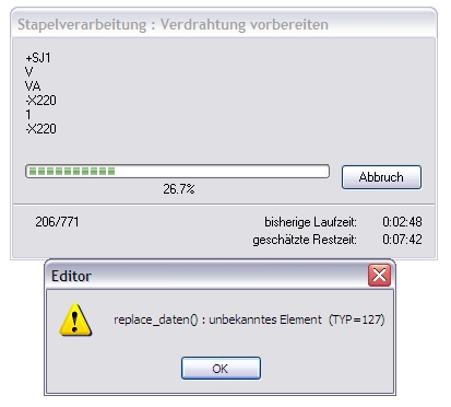

Das Projekt hat irgendwie einen Treffer abbekommen, denn nur dieses
Projekt zickt ständig herum. Gestern kam auch noch diese Meldung. ==>
Nach der Projektrekonstruktion und einem Projektchek war die Meldung
wieder weg.

Hallo Uli,
Original erstellt von UKanz:
wieder weg.
Wäre es nicht jetzt and er Zeit das ganze Projekt ASCII zu exportieren und in ein neues Projekt einzulesen?

Hallo Heiko,
Da müsste ich zig Zuordnungslisten, Klemmenvarianten, Stapel,
Protokolle, Filter, etc. neu anlegen, und die ganzen Zeichnungstypen ändern.
