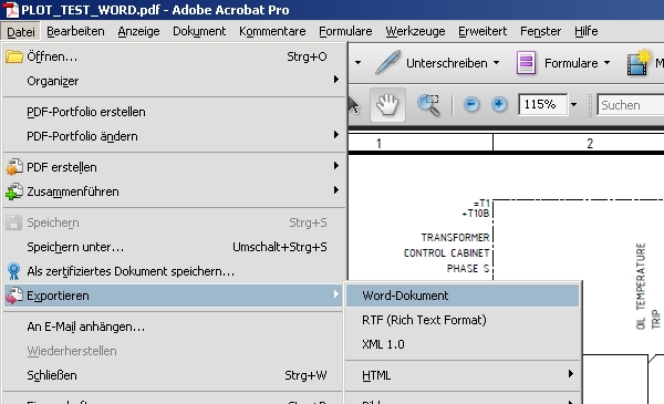

Wie wäre es mit einer Ausgabe als PDF und dann das PDF seitenweise als Bild exportieren!?
Servus, Erwin

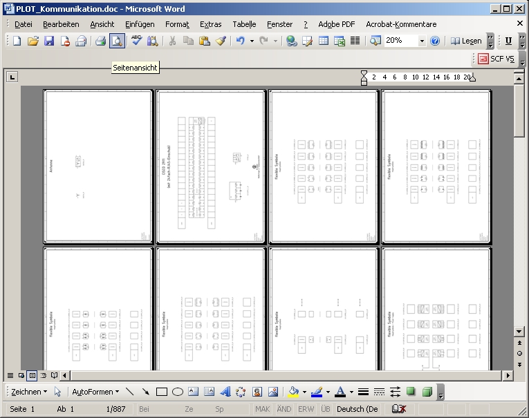

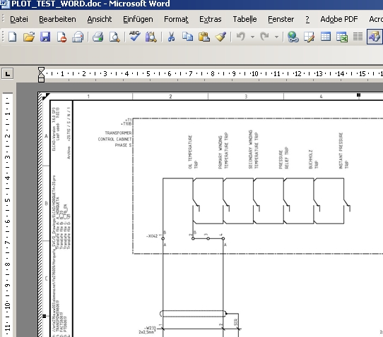

erstellt am: 07. Feb. 2013 10:32    Editieren oder löschen Sie diesen Beitrag!  <-- editieren / zitieren -->   Antwort mit Zitat in Fett Antwort mit kursivem Zitat
Hallo Heiko,
ich haben mal zum Test ein PDF mit dem Destiller (also ohne Tree) ausgegeben.
Im Acrobat habe ich "Export / Word" gewählt. Das Ergebnis ist einwandfrei.
Funktioniert auch mit einem gesamten Projekt.
Uli
erstellt am: 07. Feb. 2013 11:04    Editieren oder löschen Sie diesen Beitrag!  <-- editieren / zitieren -->   Antwort mit Zitat in Fett Antwort mit kursivem Zitat
Nachtrag:
geht auch hochkant prima mit nur einem Knopfdruck. ==>
Uli
