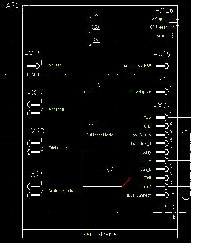

ich habe mal wieder ein Problem
Ich habe wie auf dem Bild zusehen, ein Geräte Fenster erstellt mit Übergeordneten BMK. Im Gerätefenster brauche ich aber noch ein Fenster, das aber das andere BMK nicht mit übernimmt. Ist das möglich zu realisieren?
Ich arbeite mit 7.3.2

Hallo Kaelan,
das geht so nicht direkt und ich denke dass das auch so richtig ist.
Woher soll man denn auf dem Plan erkennen, dass das aüßere Betriebsmittel
mit übernommen werden soll oder nicht.
Eine Lösung hierfür wäre ein Umschalten in den Optionen.
Unter "Projekt/Allgemein/Kennzeichen/Kennzeichenhierarchie" kann man auf
"Code 1-4 und Größerzeichen" umschalten. Dann kann man dem inneren Fenster
"-A71" das Abweisungszeichen ">" vorstellen, also ">-A71".
Eine Umstellung auf diese Einstellung will aber genau überlegt sein, da
dies nicht mehr rückgängig gemacht werden kann.

Okey danke für die Antwort, dann muss ich da irgendwie anders trixen.
Möchte lieber nichts umstellen, nicht da ich in einer anderen Zeichnung Probleme bekomme.
