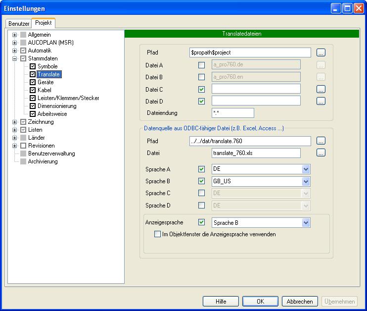

Hallöle zusammen,
ich brauch mal wieder Eure Hilfe:
um ein Projekt mehrspachig zu erstellen, habe ich die ODBC-Version benutzt. Aber wie drucke ich das Projekt nun in der Zielsprache aus bzw. kontrolliere alle Übersetzungen? Die einzige Möglichkeit, welche ich gefunden habe ist, die Sprache A zu verändern! Geht das nicht etwas komfortabler? Worauf bezieht sich die "Anzeigesprache"? Ist das nicht die Darstellung im Stromlaufplan?
Vielen Dank für Eure Hilfe

Hallo Mario,
1. Die Anzeigesprache war zur 7.3.1 eingerichtet worden, da noch nicht alle Dialoge des
Programms auf Unicode umgestellt waren (z.B. der Zeichnungstree). Dies ist bis auf wenige
Ausnahmen inzwischen der Fall.
2. Was heisst mehrsprachig?
2a. Die Texte sind z.B. "Chinesisch" statt "Deutsch"
2b. Die Texte sind z.B. zweizeilig "Deutsch" und "Chinesisch"
zu 2a:
Man verändert tatsächlich die Sprache A in "Chinesisch".
zu 2b:
In der ODBC-Datei muss es dann z.B. eine Spalte "Zweizeilig" geben in der
zweizeilige Zeiger in der Form "\b<nr>#\c<nr>" eingetragen sind. Diese
Spalte wird als Sprache A konfiguriert.
Man trägt am Symbol nur einen Text \a123 ein. Hinter dem Zeiger \a123
verbirgt sich in der ODBC-Datei ein zweizeiliger Zeiger \b123#\c123.
In den Einstellung stellt man \a auf "Zweizeilig", \b auf "Deutsch"
und \c auf "Chinesisch".

Hallo Mario,
es geht etwas schneller.
Nämlich im Hauptmenü unter "Extras/Einstellungen". Dort kann man eine zweite
Einstellung hinterlegen : "Translate-Testeinstellungen verwenden", auf die man
dann schnell zugreifen kann. Beim erneuten Start des Programms wird man dann
gefragt ob man die Testeinstellungen oder die normalen Einstellungen
verwenden will.

Hallo Pelle,
das habe ich gefunden und auch verstanden. Aber wie kann man dann die Sprache mit dieser Einstellung umstellen?
Mario
(aus dem Süden der Hauptstadt)
Pelle Bootsmann
Beiträge: 2156
Registriert: 24.03.2004
erstellt am: 24. Jan. 2013 15:39    Editieren oder löschen Sie diesen Beitrag!  <-- editieren / zitieren -->   Antwort mit Zitat in Fett Antwort mit kursivem Zitat    Unities abgeben: 1 Unity (wenig hilfreich, aber dennoch)2 Unities3 Unities4 Unities5 Unities6 Unities7 Unities8 Unities9 Unities10 Unities Nur für ELCAD-User14 10 Unities + Antwort hilfreich
Hallo Mario,
mit den beiden Häkchen oben.
Viele Grüsse von Saltkråkan

Sorry, mit dem zweiten Häkchen.

Ja, das ist schon klar. Aber auch hier muss ich Sprache A umschalten, gell?

erstellt am: 24. Jan. 2013 15:49    Editieren oder löschen Sie diesen Beitrag!  <-- editieren / zitieren -->   Antwort mit Zitat in Fett Antwort mit kursivem Zitat    Unities abgeben: 1 Unity (wenig hilfreich, aber dennoch)2 Unities3 Unities4 Unities5 Unities6 Unities7 Unities8 Unities9 Unities10 Unities Nur für ELCAD-User14 10 Unities + Antwort hilfreich
Ja, natürlich.
Aber diese Veränderung wirkt sich nicht auf die Grundeinstellung aus den Optionen aus.
Wenn das zweite Häkchen nicht angekreuzt ist, gilt die Einstellung aus den Optionen.
Wenn das Häkchen aber angekreuzt ist, gilt die verstellte Einstellung.
Wenn man dann diesen Dialog verlässt ist das sofort auf der Zeichnung sichtbar (ohne RP).
