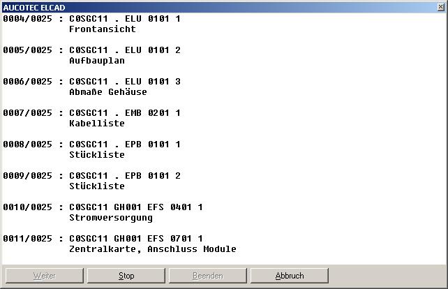

ich habe das Problem, dass das Fenster für die Stapelauswertung immer wieder weg ist. Ich habe einen neuen Rechner bekommen und habe daher eine andere Bildschirmkonstellation. Ich habe schon während er auswertet die bildschirme getauscht in den Windows einstellungen um das Fenster zu verschieben.
Aber das Fenster ist bei jedem Durchlauf immer wieder an der alten Position und damit aus meinem Sichtbereich.
Wo kann ich das ändern?

Hallo Kaelan,
die Positionen befinden sich in der aucotec.ini in der Sektion [WIN_WinSizePos].
Viele Grüsse von Saltkråkan

Hallo Kaelan,
in der Tauschbörse gibt es ein Script, dass die Einstellungen zurücksetzt.
Alternativ kannst Du von Hand in der aucotec.ini die Sektion [WIN_WinSizePos]
löschen, wenn Elcad geschlossen ist. Beim erneuten Öffnen von Elcad wird die
Sektion mit Default-Werten neu angelegt.

Hallo Kaelan,
normalerweise sollte ELCAD eigentlich alle Fenster nur im sichtbaren Bereich anzeigen.
Eventuell ist hier ein Fenster vergessen worden.
Um welches Fenster handelt es sich konkret? (Titel des Fensters oder noch besser ein Screenshot des Fensters).

Hallo Pelle,
es ging um das Fenster. Ich muss aber dazu sagen ich arbeite zur Zeit mit Version 7.3.2

Danke, genau das wollte ich nur wissen.
Ich habe das Problem in die ReDa aufgenommen.
