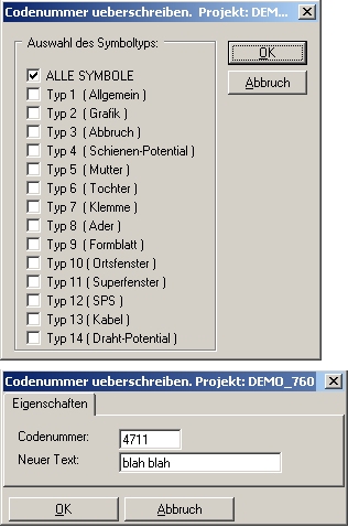

gibt es eine Möglichkeit, projektbezogen in alle Formblätter (Stromlaufplan, Kabelliste, Stückliste, Inhaltsverzeichnis usw.) einen (Translate-)Wert einzutragen, evtl. im Stapel? Hintergrund ist, das bei "geprüft" nichts eingetragen ist, der Kunde es nun aber haben möchte! In diesem Fall betrifft es Version 7.60.

Hallo Mario,
ist natürlich möglich. Erstmal brauchst Du die Codenummer des Eintrags. Dann über Stapel Texte tauschen kannst Du Neueintrag oder so anklicken. Und tauschen nur über die entsprechende Codenummer.
Grüße aus Frangn
Rob

Hallo Rob,
vielen Dank für Deine Antwort. Aber beim Schreiben, als ich schrieb: "im Stapel" bin ich selber drüber gestolpert und habe es durch Versuchen hinbekommen. Aber trotzdem 10 Us für Dich. Danke

Hallo Mario,
es gäbe in der Tauschbörse auch ein Script, das sehr viel schneller
arbeitet, als der Stapel. Das Script findest Du unter
"Code in Symbolen überschreiben"
