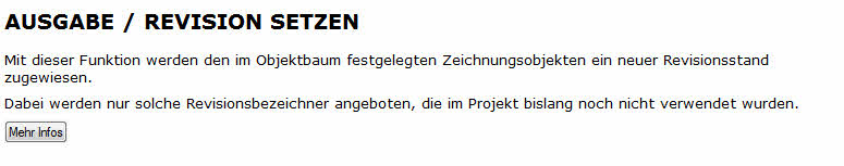

ich stelle einfach hier auch nochmal die Frage die ich der Horline gestellt habe (und die nächste Woche mit Rolf geklärt werden soll):
Wennich im Tree auf "Zeichnungen" gehe und dann im Kontextmenü
"Ausgabe/Revision setzen" anwähle, dann erhalten ALLE Zeichnungen im Schriftkopf einen Revisionseintrag und nicht nur die auf denen Änderungen durchgeführt wurden.
Wähle ich im Kontextmenü "Ausgabe/Zeichnungen als Dokument", kann ich im nachfolgenden Dialog angeben, das nur geänderte Zeichnungen berücksichtigt werden sollen.
Dann werden wirklich nur die geänderten Zeichnungen ausgegeben, aber mit allen Revsisionsmarken so das man das auch nicht gebrauchen kann.
Im Projekt erhalten dann aber wenigstens nur die geänderten Zeichnungen einen Eintrag.
Ich habe auch schon die Codenummer 2401 und 72 in die "Ignoreliste" eingetragen, und trotzdem bekommen alle Seiten einen Eintrag.
Gibt es einen Weg, außer 100 Seiten in 40 Ordnern einzeln zu markieren, das nur Seiten mit Änderungen auch einen Revisionseintag erhalten?
Im Moment sehe ich nur den Weg über ausdrucken und als Ziel einfach FinePrint oder einen PDF-Drucker wählen und den Ausdruck dan löschen.

moin Heiko,
es ist so, wie ich gesagt habe, so steht es auch in der online-hilfe.
tschüss aus hannover
bodo m

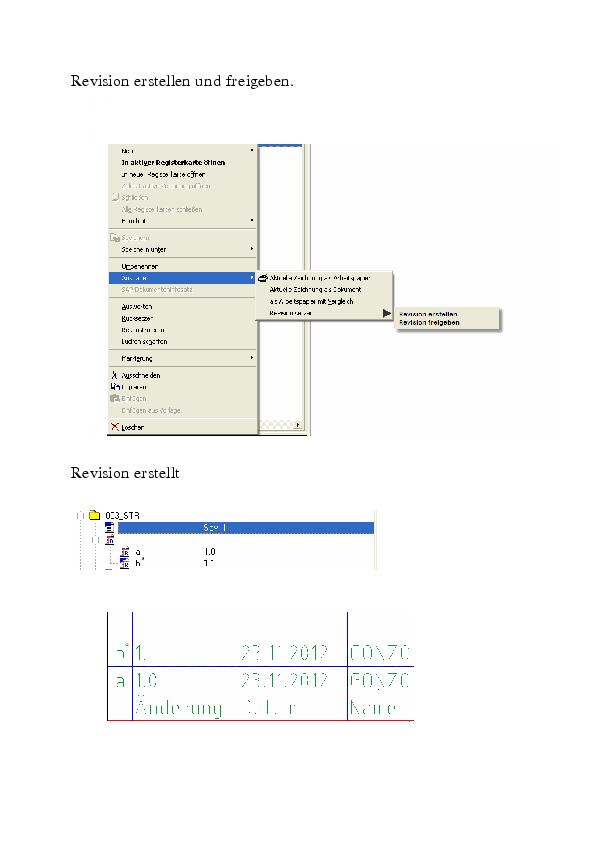

Revisionerstellenundfreigeben.pdf
so einen ähnlichen Wunsch habe ich in der Wunschliste auch schon geäußert, jedoch wurde dieser nicht in der ReDa aufgenommen.
Vielleicht wird dieser Wunsch ja umgestzt wenn sich mehr Leute dafür interessieren.
siehe "Wunsch für die 7.9.x"

lt. dem "unglaublichen Rolf" funktioniert das gewünschte nur über den Stapel.
Also, alle Zeichnungen in einen Stapel und dann "Neue Revision der Zeichnungen erzeugen".
Diese Funktion soll prüfen ob eine Zeichnung geändert wurde und nur bei geänderten Zeichnungen einen Eintrag erstellen.
