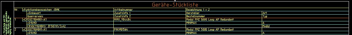

ich habe ganz normal eine Stückliste angelegt und diese in eine Zeichnung ausgegeben.

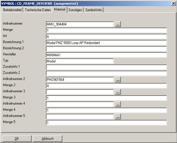

Ich habe in einem Bauteil 2 Artikelnummern drinstehen. Einmal für das Gerät und einmal für die Steckerleiste. Siehe Bild Stuli2.jpg
In meiner ausgegeben Stückliste steht aber für beide Artikelnummern die gleiche Bezeichnung siehe Bilde Stuli.jpg. Warum? und kann man das ändern?
Ich habe in meiner Datenbank definitiv verschiedene Bezeichnungen und möchte das gerne auch in der Stückliste so haben.

Was bedeutet oder macht der Eintrag in den Stammdaten: "Zuteil_1"
Muss da was drin stehen, damit es funktioniert?

hmmm ja ähm peinlich meine erste Frage hat sich erledigt.
War ein Tippfehler meinerseits.
Mit dem Häckchen beim Datenabgleich funktioniert es doch.
Ich würde mich trotzdem noch interessieren was der Eintrag "Zuteil_1" bedeutet/macht.

hallo Kaelan,
in zuteil_1 - x_10 (code 82) kannst du feste zuteile eintragen, die dann
immer mit in die stüli kommen. den code 82 gibt es nur in der daba, was dort
eingetragen ist, kommt in der stüli in code 80.
du rufst praktisch mit einer artikelnummer, eine andere artikelnummer auf
und zwar immer.
