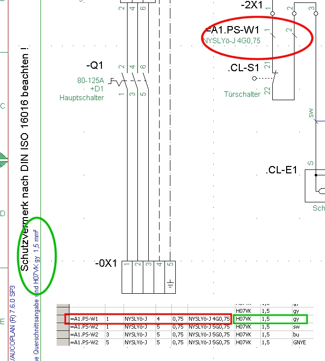

In der VDL habe ich gleich noch ein anderes Problem:
Es wird die gleiche Verbindung als Kabelader UND als
Draht erkannt. (Siehe Bild) Das kann so nicht stimmen.
Oder?
Uli
erstellt am: 20. Dez. 2012 13:47    Editieren oder löschen Sie diesen Beitrag!  <-- editieren / zitieren -->   Antwort mit Zitat in Fett Antwort mit kursivem Zitat
Kommando zurück. Den Effekt habe ich nur im Demo-Projekt. In
meinem eigenen Projekt funktioniert es wie es soll.
