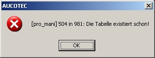

beim Kopieren von Zeichnungen aus einem anderen Projekt, erhalte ich
in Elcad 7.6 Fehlermeldungen. Ich gehe so vor:
Zeichnung schließen / Zeichnungen kopieren / Einfach
Jetzt erhalte ich sofort die beiden Fehlermeldungen (siehe Bild).
Bei beiden Projekten habe ich folgendes gemacht:
- Projekt rekonstruiert
- Recover DaBa
- Projektcheck
- Versionseintrag entfernt und neu konvertiert
Leider alles ohne Erfolg.

hallo Uli,
schick mir bitte beide projekte, mit kurzer beschreibung.

Hallo Bodo,
das böse Projekt ist auf dem Weg. Bitte züchtigen!

moin Uli,
bei  mir sind sie lieb......kein problem. kannst du das auch mal in
der 7.8 ausprobieren?

Hallo Bodo,
die Projekte haben sicher Angst vor Dir und sind deswegen lieb...
Elcad 7.8 habe ich leider nicht. Seit gestern ist bei uns erst das MSI
der 7.7.1 freigegeben, habe es aber noch nicht installiert.
