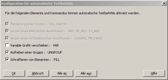

wenn mich meine Erinnerung nicht trübt, waren doch "ANS" und "TEX" Repeat-Fähig - oder?
Bei mir funktionieren "repeat; ans" bzw. ".ans" und "repeat; tex" bzw. ".tex" nicht mehr.
BUG, Feature oder in der INI einzustellen?

wir hatten kürzlich schon eine entsprechenden Meldung.
http://ww3.cad.de/foren/ubb/Forum38/HTML/003549.shtml#000018
Betroffen sind alle Befehle die man in Menü unter
"Extras/Automatische Testbefehle konfigurieren" einschalten kann.
Schalte diese Testbefehle einfach ab.
Das Problem wird im nächsten ServicePack behoben sein.

Ich würde es ja gerne abschalten, aber bei mir sind die Haken ausgegraut (siehe Bild).
Und nun?

Halklo Heiko,
ein Teil der Haken ist in der Projektbearbeitung, ein Teil in der Symbolbearbeitung
und ein Teil in beiden aktiv. Dort kann man sie jeweils ausschalten.

Meinst Du wirklich ich bin der einzige der versucht die Punkte zu deaktivieren und sich über die ausgegrauten wundert? Vielleicht würe schon eine Spalte im Dialog im "[S]ymbolbau" und  "[P]rojekt" reichen.
Den der Hilfe Button im Dialog ist auch nicht sehr auskunftsfreudig.

Die Schalter für die Konfiguration findet man in der aucotec.ini unter [AutoTest].
