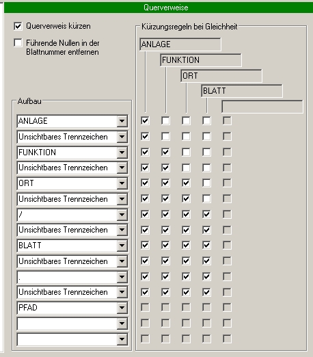

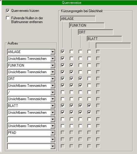

ich möchte gerne, das bei allen Querverweisen "/" und "." dargestellt werden und zwar nicht nur bei Verweisen auf ein anderes Blatt, sondern auch bei Verweisen auf dem gleichem Blatt.
Ich habe schon den Haken bei "/" und "." rausgenommen, aber das bewirkte nur das Gegenteil.
Jetzt wurden keine "/" und "." mehr angezeigt.
Wie muss ich vorgehen um obiges zu erreichen?
Heiko

Hallo Heiko,
hier findest Du die Antwort:
http://ww3.cad.de/foren/ubb/Forum38/HTML/003516.shtml
Uli

erstellt am: 05. Dez. 2012 10:20    Editieren oder löschen Sie diesen Beitrag!  <-- editieren / zitieren -->   Antwort mit Zitat in Fett Antwort mit kursivem Zitat    Unities abgeben: 1 Unity (wenig hilfreich, aber dennoch)2 Unities3 Unities4 Unities5 Unities6 Unities7 Unities8 Unities9 Unities10 Unities
Hallo Uli,
Original erstellt von UKanz:
Meinst ich hätte diesen Beitrag wieder gefunden - nee.
Danke.
Die Umsetzung meines Wunsches sieht man auf dem Bild.
Gruß Heiko
