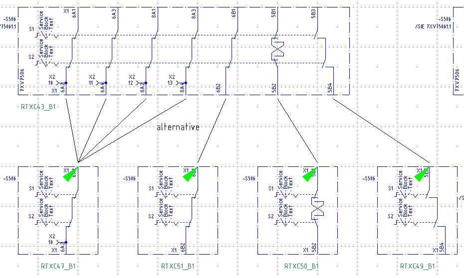

vor langer Zeit hatte ich mal angefragt, ob es Möglich ist, von einem Symboldialog Informationen an ein durch Code 90/91 aufgerufenes Symbol zu übergeben.
(http://ww3.cad.de/foren/ubb/Forum38/HTML/002811.shtml#000000)
Beispiel: Ich erzeuge ein Betätigungsmakro für einen Schalter und übergebe z.B. 1-0-2 aus dem Symboldialog.
Ist diese Funktion irgendwann eingebaut worden und wenn ja, wie zunutzbar?

Hallo Heiko,
eine Idee wäre, am Symbol 3 Platzhalter einzufügen, die mit VAR in
der Höhe und Breite verschoben werden können.
Bei mir sieht das so aus. ===>
Uli

Hallo Heiko,
diese Funktion lässt sich nicht einbauen. Makrosymbole können keine Textinhalte speichern. Sorry.
