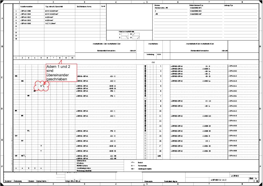

Hallo zusammen.
Ich habe folgendes Problem:
Ich verwende in einer Anlage Klemmen mit 4 Anschlüssen. Die beiden externen Seiten der Klemme sind mit den Anschlusspunkten A und C bezeichnet. An der Klemme 5 (s. Bild) habe ich die Ader 1 an Anschluss A und die Ader 2 an Anschluss C angeklemmt. Jetzt das Problem: Im erzeugten Klemmenplan werden zwar die Zielbezeichnungen korrekt dargestellt, die beiden Adern aber werden in Zeile 1 der Klemme 5 übereinandergeschrieben ((s. Bild). Korrekterweise sollte die Ader 1 in der oberen Zeile von Klemme 5 angezeigt werden, und die Ader 2 in der unteren Zeile.
In der Einzeladerauflsitung des Kabels sind aber die Anschlüsse A und C korrekt wiedergegeben.
Liegt hier ein Fehler im Formblatt vor?
Hinweis: Dieses Projekt ist in 7.5.0 erstellt.

Hallo F.C.,
da würde ich sagen, dass im Formblatt falsche Informationen bei den Kabeleinträgen gemacht wurden. Was falsch ist kann man nur im Symbolbau raus finden.

das ist nur ein grafischer Effekt. Im Symbol FBKLP-ADER* liegen die Platzhalter
für beide Adern an der gleichen Position. Anbei mein Muster mit 4 unterschiedlichen
Platzhaltern. Du müsstest im Symbolbau nur die Platzhalter verschieben. Wenn Du nicht
klar kommst, kann ich Dir per Remote helfen. (Ich bin am Forschungszentrum in Erlangen)
~Nachtrag~
FBKLP11 und FBKLP22 benutzen das gleiche FBKLP-ADER. Man müsste ein neues KLP-Ader-Symbol
erstellen und den Aufruf im Formblatt ändern. Ein Aufwand von ca. 10 min.
