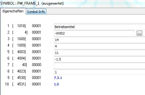

Hallo HRompel,
wenn man eine Symbole vom Typ10 (Fenstersymbol) nutzt in dem die Codenummer 1600 (Klasse) mit  14 vorbelegt ist, so kann man nun bei eingeschalteter Kabelverwaltung über die Codenummer 4 eine Projektkabel auswählen oder über die Codenummer 80 einen Artikel aus der Kabelstammdatenbank (Beispiel: PW_FRAME_1 > Kabelfenster).

Moin
Original erstellt von SMAH:
Hallo HRompel,
Dann baue mal die Codenummern 366 (Aderanzahl) und 373 (Querschnitt) mit ein und
schaue ob nach der Auswahl eines Kabels diese Informationen dort eingetragen werden.
Bei mir nicht.
