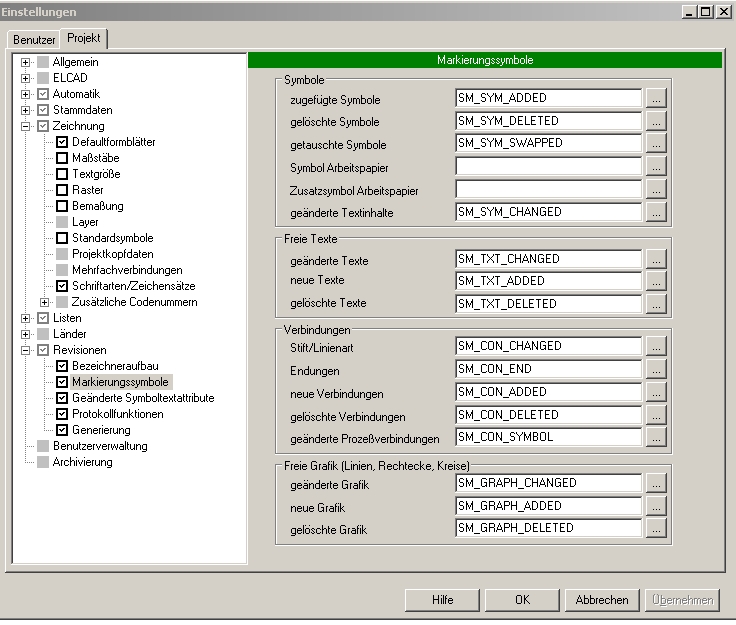

Guten Tag!
Zur Zeit in den mir zur Verfügung stehenden Versionen 7.5.0, 7.6.0 und 7.7.1 beim ausdruck eines arbeitspapieres nur am Deckblatt das Wasserzeichen angedruckt.
Wir möchten aber, dass das Wasserzeichen auf jeder Seite erscheint.
Weiss jemand, wo das einzustellen ist?

Hallo Olaf,
das Wasserzeichen wird in den Revisionseinstellungen eingetragen und dadurch aktiviert.
Man kann eines für Arbeitsblätter und eines für Dokumente definieren.
Schaue mal in die Onlinehilfe (F1) und suche nach "Markierungssymbole in der Zeichnung" leider ist die OH an dem Punkt nicht sehr aktuell.
In der 7.7. kann man noch mehr eintragen (siehe Bild).
Gruß Heiko

Hallo Heiko!
In diesen Einstellungen war ich schon.
Nehme ich bei "Symbol Arbeitspapier" den Eintrag raus, wird auch beim Dechblatt kein Wasserzeichen gedruckt.
Tausche ich bei den anderen Zeichnungsblättern (Inhaltsverzeichnis, Stromlauf, ....) das Formblatt gegen das vom Deckblatt (CV_A3L_FORM), dann wird auch dort das Wasserzeichen gedruckt.
Im Formblatt CV_A3L_FORM muss also versteckt sein, dass das Wasserzeichen beim Abeitspapier ausgedruckt werden soll.
Bisher konnte ich in dem Formblatt aber nichts finden.

Hallo Olaf
im Formblatt muss die Codenummer 4510 (Eintrag: z.B. X=57 Y=20)
vorhanden sein.

Hallo Olaf,
siehe OH "Codenummern im Formblatt".
Du musst im Formblatt ein Makro mit der enthaltenen Codenummer 4510 platzieren.

Hallo Günther und Heiko!
Zwischenzeitlich habe ich das mit der Codenummer 4510 durch Vergleich der Formblätter gefunden.
Nur mit der Positionierung des Wasserzeichens hapert es noch.
Letztendlich muss dann dieser Eintrag in allen Formblättern vorgenommen werden.
@Günther
Wie muss der korrekte Syntax mit den Koordinaten aussehen?
Ich suche jetzt die Codenummern für die Koordinaten des Wasserzeichens 4510

Nun sind alle Klarheiten beseitigt:
Das Wasserzeichen für das arbeitspapier wird mit den Standard-Formblättern nur beim Deckblatt und den Stromlaufplänen ausgedruckt. Bei den anderen ist es nicht vorgesehen.
Danke für eure Hilfe.
