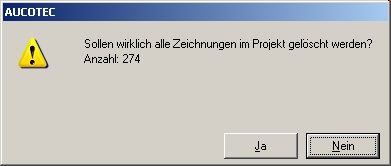

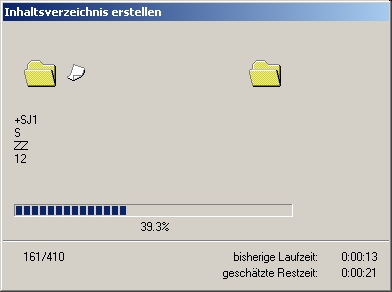

eben ist mir aufgefallen, dass beim Regenerieren des Inhaltsverzeichnisses
410 Seiten angezeigt werden, und beim Löschen aller Zeichnungen nur 274.
Das ist zwar nicht schlimm, aber mysteriös.
Nach Projekt-Rekonstruktion und Projekt-Check tritt der Effekt noch auf.
Elcad 7.6.0 SP3

Hallo Uli,
die Anzahl die dort angezeigt wird ist nicht die Gesamtanzahl
der Blätter in der dir.ref, sondern die Gesamtanzahl aller
Endeinträge in der dir.ref. Da werden auch Makros, Datenbank,
Zeichnungen, Revisionen usw. mitgezählt. Also keine Panik.
