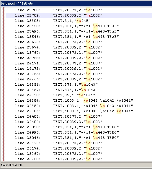

erstellt am: 12. Sep. 2012 14:09    Editieren oder löschen Sie diesen Beitrag!  <-- editieren / zitieren -->   Antwort mit Zitat in Fett Antwort mit kursivem Zitat
Hallo Steffen,
beim aktuellen Problem soll aus \a100 bis \a3050 ==> \a5100 bis \a8050 werden.
Also alles +5000.
Es sind auch die wildesten Kombinationen mit dabei. (siehe Bild)
Uli

erstellt am: 12. Sep. 2012 14:39    Editieren oder löschen Sie diesen Beitrag!  <-- editieren / zitieren -->   Antwort mit Zitat in Fett Antwort mit kursivem Zitat    Unities abgeben: 1 Unity (wenig hilfreich, aber dennoch)2 Unities3 Unities4 Unities5 Unities6 Unities7 Unities8 Unities9 Unities10 Unities
Hallo Uli,
na dann geht das doch wenn die kleinste Referenz \a100 ist dann ersetze doch \a durch \a5 dann hast du referenzen zwischen 5100-53050 der Bereich von 6000-50000 wäre dann allerdings dazwischen frei. Ist halt mehr die quick and dirty variante für ein schnelles Ergebniss.
Bis wann brauchst du denn eine Lösung? Eventuell kann ich am Wochenende mich mal hinsetzen und was probieren.
Sollte eigentlich kein so großer Aufwand sein.
mfg: Steffen

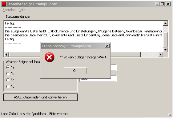

erstellt am: 14. Sep. 2012 09:59    Editieren oder löschen Sie diesen Beitrag!  <-- editieren / zitieren -->   Antwort mit Zitat in Fett Antwort mit kursivem Zitat
Hallo Heiko,
danke Dir. Ich hoffe, ich nehme nicht den ganzen Arm, nachdem Du mir den
kleinen Finger gereicht hast...
Wäre es möglich den Addier-Wert in Deinem Tool einzugeben? Wäre ein
Startwert möglich, so dass man Lücken schaffen kann?
Uli

erstellt am: 14. Sep. 2012 11:02    Editieren oder löschen Sie diesen Beitrag!  <-- editieren / zitieren -->   Antwort mit Zitat in Fett Antwort mit kursivem Zitat    Unities abgeben: 1 Unity (wenig hilfreich, aber dennoch)2 Unities3 Unities4 Unities5 Unities6 Unities7 Unities8 Unities9 Unities10 Unities
Hallo Uli,
Original erstellt von UKanz:
Hallo Heiko,
Kein Problem.
Alos, zur Zeit kannst Du einstellen ob Du \a, \b, \c oder \d verändern willst und um eelchen Wert erhöht werden soll.
Eine Kontrolle auf "kleiner 0" oder "größer 65.535 (Excel-Grenze)" gibt es zur Zeit noch nicht.
Wäre ein
Ein Startwert sollte nicht das Problem sein.
Mal sehen ob ich die Grenzen und den Startwert heute noch einarbeite.
Heiko

Translate-increment.txt
Hallo Heiko,
ich erhalte eine Fehlermeldung, siehe Bild. Zum Testen habe ich eine Seite
aus dem Demoprojekt benutzt. Ich hänge die Seite mal mit hier an.
Danke für Deine Mühen! Finde ich klasse!
Uli

erstellt am: 17. Sep. 2012 20:37    Editieren oder löschen Sie diesen Beitrag!  <-- editieren / zitieren -->   Antwort mit Zitat in Fett Antwort mit kursivem Zitat    Unities abgeben: 1 Unity (wenig hilfreich, aber dennoch)2 Unities3 Unities4 Unities5 Unities6 Unities7 Unities8 Unities9 Unities10 Unities
Hallo Uli,
Hallo Heiko,
Eine musste ja, ein debug-Rest finden  .
So, jetzt aber :
Translatezeiger-Manipulator v.1.0.3.0
Gruß Heiko

erstellt am: 19. Sep. 2012 17:23    Editieren oder löschen Sie diesen Beitrag!  <-- editieren / zitieren -->   Antwort mit Zitat in Fett Antwort mit kursivem Zitat
elcad_ab6000-plus2000_err1.pdf
Hallo Heiko,
ich habe noch mal meine Test-Seite von oben genommen. Ich habe
im Ergebnis alles unterstrichen, was noch nicht hochgezählt wird.
Uli

erstellt am: 19. Sep. 2012 17:55    Editieren oder löschen Sie diesen Beitrag!  <-- editieren / zitieren -->   Antwort mit Zitat in Fett Antwort mit kursivem Zitat    Unities abgeben: 1 Unity (wenig hilfreich, aber dennoch)2 Unities3 Unities4 Unities5 Unities6 Unities7 Unities8 Unities9 Unities10 Unities
Hallo Uli,
Ich habe
Müssen die "A"s nach dem Hochzählen noch "A"s bleiben oder dürfen die auch "a"s werden?
Gruß Heiko

erstellt am: 19. Sep. 2012 18:02    Editieren oder löschen Sie diesen Beitrag!  <-- editieren / zitieren -->   Antwort mit Zitat in Fett Antwort mit kursivem Zitat
Hallo Heiko,
hast Du gerade bei mir angerufen? Mein Telefon zeigt eine Nummer aus Bremerhaven,
aber ich war gerade im Keller.
Ja stimmt, jetzt wo Du es sagst... Wird verwenden nur \a aber das wäre ganz
wichtig, dass \a klein und dass \A groß bleibt, sonst könnte sich jemand das
Projekt verschrotten.
Stelle Dir vor, jemand verwendet \a oder \A in den Ebenen. Das wäre fatal, wenn
sich da etwas ändern würde, denn für Elcad ist \a und \A nicht das gleiche.
Uli

erstellt am: 19. Sep. 2012 18:16    Editieren oder löschen Sie diesen Beitrag!  <-- editieren / zitieren -->   Antwort mit Zitat in Fett Antwort mit kursivem Zitat    Unities abgeben: 1 Unity (wenig hilfreich, aber dennoch)2 Unities3 Unities4 Unities5 Unities6 Unities7 Unities8 Unities9 Unities10 Unities
Hallo Uli,
Hallo Heiko,
Jupp, das war ich.
Aber in der OH von Elcad werden beide Schreibweisen genutzt.
Im Dialog zur Auswahl der Sprache gibt es auch nur ein "a" und nicht ein "A" und ein "a".
Kannst Du mir mal aufzeigen was Du meinst?
Heiko
