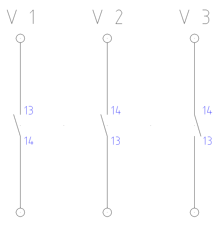

wie wird nach Norm ein Schließer richtig dargestellt, der im Stromlaufplan wegen den Anschlüssen gedreht (180°) dargestellt werden muss?
V1: Normale Darstellungsweise
V2: Hier wurden nur die Anschlussbezeichnung getauscht
V3: Hier wurde die Anschlussbezeichnung getauscht, und die Grafik um 180° gedreht.
Welche Form ist richtig V2 oder V3 oder beide? Gibt es irgend welche Normen, die dazu was eindeutiges aussagen?

Hallo Tomly,
V1 und V2 sind richtig, die passende Norm kann ich Dir aus dem Gedächtnis leider nicht sagen.

Hallo Tomly,
V1 und V3 sind richtig.
V2 ist zwar von der elektrischen Funktion (Schließer) her richtig, aber
technisch falsch, denn der Wurzel-Kontakt muss 14 bleiben.
Drehe (nicht spiegeln, drehe) einfach V1 auf den Kopf, dann hast Du die
richtige Darstellung V3.
Die Norm ist "DIN-EN 60617-7 / Kapitel 2: Kontakte mit 2 oder 3 Schaltstellungen"

vielen Dank für Eure Antworten. Leider einmal so und einmal so.
Die DIN EN 60617-7 gibt nur die Grafik des Schliessers wieder. Aber nicht wie er liegen darf, bzw. er bezeichnet werden muss. Jedenfalls kann ich dazu nichts eindeutiges finden. Die Beispielstromlaufpläne sind leider nur "ideale" Pläne.

Die Bezeichnungen der Kontakte gibt der Hersteller vor, und der wiederum ist an gewisse Normen und Richtlinien gehalten V2 kann so nicht richtig sein. Liegen darf der Kontakt in 0-90-180-270°
[/B]
Seit wann gibt es denn bei einem Schließer/Öffner eine Wurzel? Technisch gesehen sind es zwei Kontakte die mit einer Platte gleichzeitig geschlossen werden. Deshalb finde ich hier auch die ANSI-Darstellung die bessere.
Letztlich ist wichtig zu verstehen, was gemeint ist und das ist bei allen drei der Fall. Nicht immer ist normgerecht besser zu verstehen!
