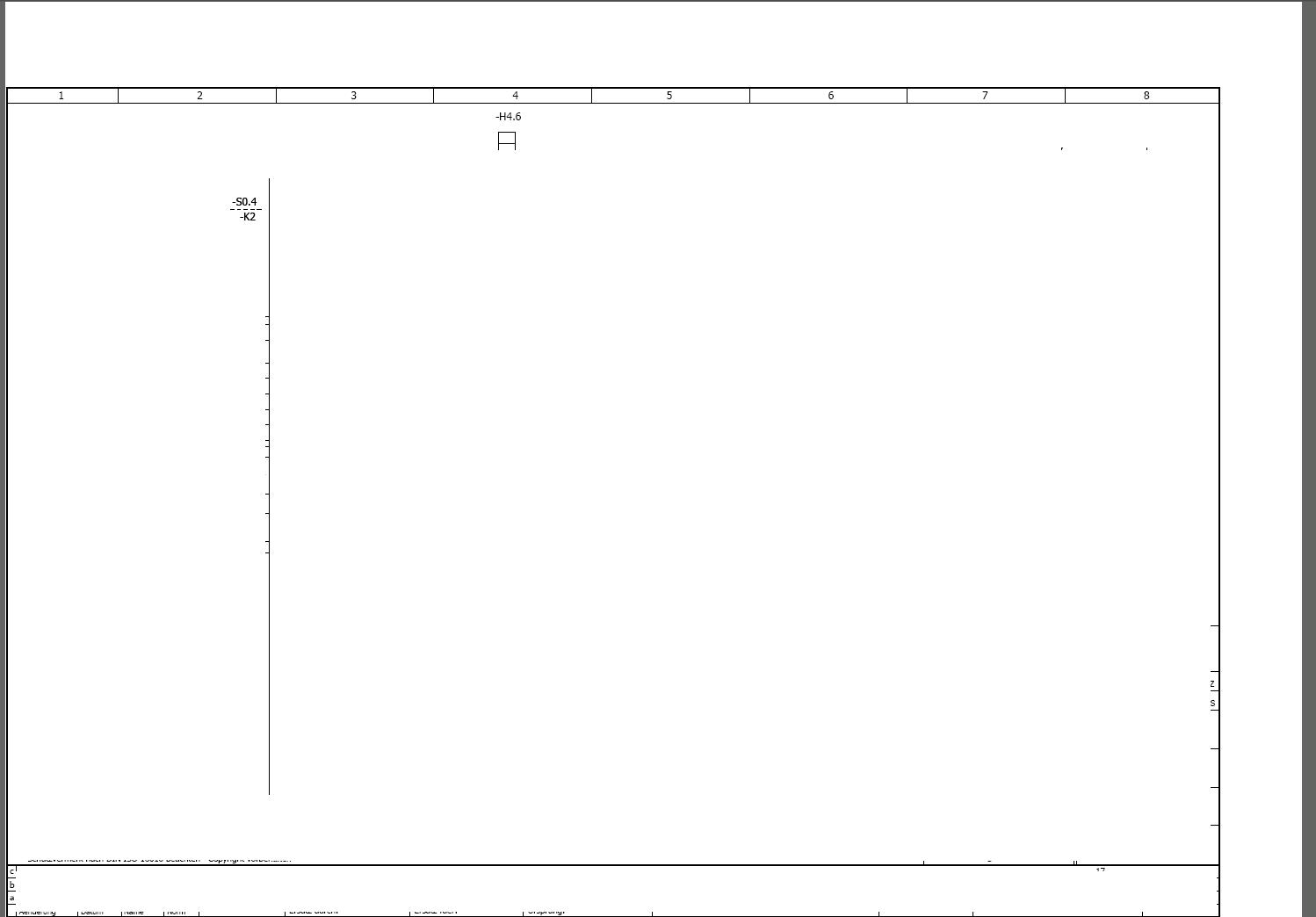

ich habe von einem Kunden ein Projekt. Die Schaltplanseiten liegen links unten in der Ecke. Nun wird bei der Ausgabe (Druck) die Schaltplanseite auch links unten in die Ecke gesetzt. Wie kann ich das komplette Projekt mittig drucken? (Beim Ausruck ist oben ein großer Rand und rechts.)

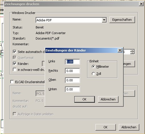

die Seite pic-upload funktioniert bei mir nicht mit Firefox und auch nicht mit IE.
Du kannst Dein Bild auch hier im Forum anhängen. Klicke dazu beim Schreiben oben
im Fenster auf "Datei(en) anhängen".
Sind vielleicht bei den Druck-Optionen Ränder eingestellt?
Drucken / Ränder / Einstellungen   ====>

erstellt am: 29. Aug. 2012 07:17    Editieren oder löschen Sie diesen Beitrag!  <-- editieren / zitieren -->   Antwort mit Zitat in Fett Antwort mit kursivem Zitat    Unities abgeben: 1 Unity (wenig hilfreich, aber dennoch)2 Unities3 Unities4 Unities5 Unities6 Unities7 Unities8 Unities9 Unities10 Unities
Guten Morgen,
ich musste den Inhalt mal unkenntlich machen.

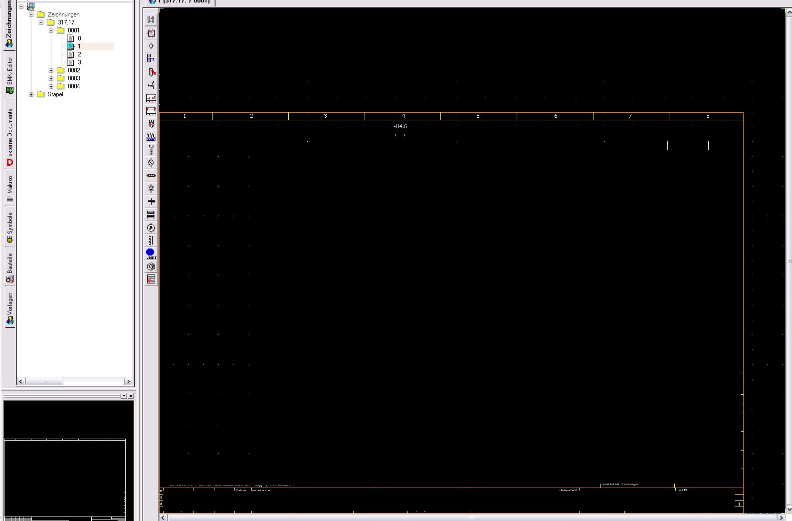

Ränder sind nicht eingestellt. Auf dem Bild erkennt man, wie der Ausdruck als PDF aussieht und somit auch als "normaler" Druck aussehen würde. Aufgefallen ist mir, dass wenn ich in der Zeichnungsebene bin, auch schon die Zeichnung so links unten in der Ecke steht.

Moin Tyler-Durden
so wie deine pdfs aussehen ist das formblatt wohl nicht A3
tausche es doch mahl gegen eins von aucotec
und teste es

Hallo Tyler-Durden,
gibt in der Kommandozeile das Kommnando LIMITS ein.
Dann sollte eine Meldung hochkommen in der z.B. "420 x 297" steht.

danke für die Hilfe. Ich habe es anders gelöst.
Unter Extras -> Optionen -> Benutzer -> Ausgabe -> Grafikausgabe -> Einstellungen
habe ich einen neuen Plotter konfiguriert. Hier habe ich den Offset ausgetestet und durch den Maßstab die Schaltplanseiten vergrößert.
Bei Übergabve GDI habe ich eine 1 eingetragen.
Dann habe ich bei Ausgabe -> Aktuelle Zeichnungs als Arbeitspapiere -> Hacken bei "Elcad Druckereinstellungen" -> und den erstellten Plotter ausgewählt.
Jetzt habe ich die Unterlagen in der von mir gewünschten Größe ausgeben können.
Vlt. etwas kompliziert, aber so bleibt alles i.o. wenn ich wieder nromale A4 normal ausgeben möchte.
