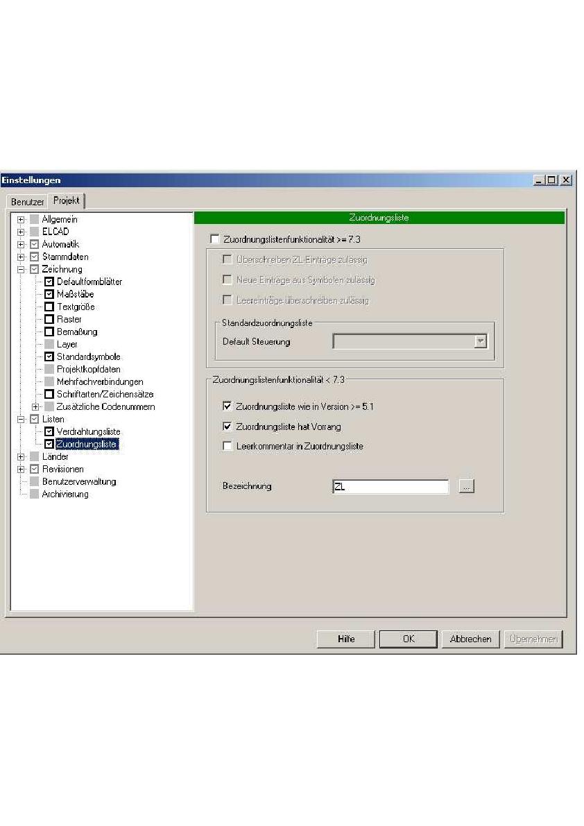

alte_sps.pdf
einem ziemlich großen Projekt sind SPS-Symbole wie in der PDF dokumentiert.
Jetzt gab es eine Erweiterung und dort wurden Symbole mit den 12000er Codes eingesetzt.
Nur mit den Einstellungen aus der PDF kann ich mit den neuen Symbolen keine Zuordnungsliste erzeugen.
Gibt es einen Trick, beide Symboltypen mit den alten Einstellungen zu nutzen?

Hallo Heiko,
die alten SPS-Symbole nutzen den 1006er Code, die neuen den 1019. Befehl sieht bei beiden anders aus:
1006:  (w,x)>(y,z)
1019:  w,x,y,z
Da hilft wohl nur ein Umbau, aber SPS-Symbole hat man meist nicht sooooo viele.
Man kann rausfinden, mit welcher Voreinstellung die ZuLi erstellt wurde. Sehe Dir
mal die Struktur Deiner ZuLi an, und öffne dann die Datei Plccfg.xml im Userpfad
(oder im Modul_Path). Hier musst Du vergleichen.

Hallo Uli,
Original erstellt von UKanz:
In diesem Fall sind es ein paar mehr.
Die Frage ist ja auch, wenn ich die Änderungen an den Symbolen vornehme, gehen mir die vorhanden Zuli-Einträge verlohren und damit eventuell auch die Texte an den Symbolen.
Denn leider sind die alten Symbole so aufgebaut, das Muter und Tochter aktiv auf die Zuli zugreifen was regelmäßig Stress macht bei alten Projekten.
Danke, für den  Tipp.
Gruß Heiko
