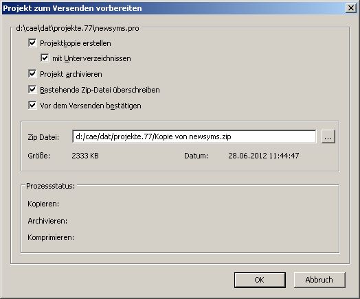

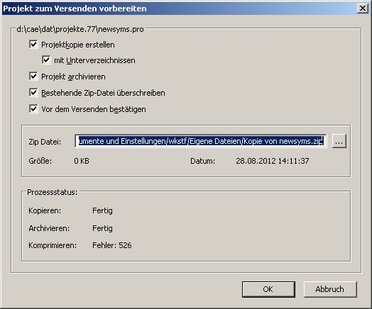

Hallo Aucotec,
wenn beim "Projekt senden an" (V7.7.0 SP1) in der Konfigurationsmaske etwas anderes als der automatisch vorbelegte Pfad+Dateiname der Zip-Datei (..\Kopie von PRONAME) ausgewählt bzw. eingetragen wird, dann läuft das Archivieren an, aber das Zippen und damit das Versenden klappt nicht mehr. Unten in der Maske steht dann der Fehler 526.
Belässt man alles bei der Vorbelegung, dann klappt es!
Bitte bei Gelegenheit 'mal bereinigen.

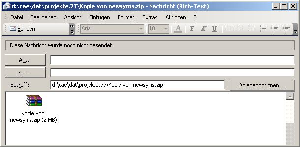

Hallo Pelle,
wir haben's gerade nochmal ausprobiert:
Es passiert immer dann, wenn der Pfad zum Projektverzeichnis geändert wird, egal ob durch EDITIEREN oder durch Auswahl per 3Punkte. Der Projektname vor dem .ZIP ist nicht relevant.
Anbei 3 Bilder:

Hallo Thomas,
nun können wir es nachvollziehen!
