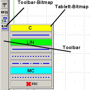

Hallo Peter,
Du kannst Dir in der Toolbar ein Tablett mit Befehlen erstellen. Dann brauchst
Du die Kommandos nur mit der Maus anklicken. Im Startmenü bei Elcad findest Du
ein Tool "Toolbar v7.x", mit dem Du die Befehle über das Bitmap legen kannst.
Kurzanleitung:
- das Tablett-Bitmap malen
- mit dem Tool ein Tablett erstellen (Tablett = Deine Befehle, die auf dem Bitmap liegen)
- das Toolbar-Bitmap malen
- mit dem Tool das Tablett in die Toolbar einbinden
Suche mal in der Hilfe nach "Tablettbearbeitung" und "Toolbarbearbeitung".
Uli
