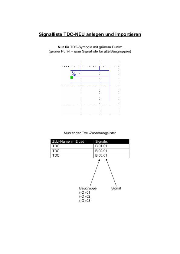

2012-06-28SignallisteTDC-NEUanlegenundeinlesen.pdf
Hallo Heiko,
ich habe meine ZuLi so "automatisiert", dass ich für beliebig viele
SPSen nur  eine Zuli benötige. Meine absoluten Operanden sehen so aus:
BI01:1.1
BI = Binary Input
01 = SPS 01 / 02 / 03 / 04 / ...
1.1= Eingang 1.1
Die SPS-Nummer extrahiere ich aus dem BMK: -D01 / Zeichen 3-4 ist 01
Anbei noch eine kurze Anleitung.
Uli
