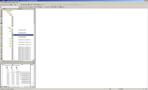

ich benutze Elcad 7.6.0 SP3 und habe öfter das Problem, dass ich nach dem
Regenerieren der Klemmenpläne keine Zeichnung mehr öffnen kann.
Vor dem Regenerieren war noch eine x-beliebige Zeichnung geöffnet, aber nach
dem Regenerieren ist mein Zeichnungsfenster nur noch weiß. Im Tree kann ich
die Zeichnungen noch anklicken, aber es öffnet sich keine Zeichnung mehr.
Die Vorschau ist noch sichtbar.
Ein Projektcheck löst das Problem.

Hallo Heiko,
was macht dieser Befehl? Ich habe dunkel in Erinnerung, dass er den Tree repariert,
wenn nach dem Konvertieren von Elcad 5.x der Tree leer ist.
Nach dem Projektcheck kann ich alle Zeichnungen wieder öffnen.
Uli

Hallo Heiko,
test(tree,1) bringt leider keine Änderung. Elcad schließen/öffnen hilft auch.
Ich fände es ja nicht weiter schlimm, wenn ich das Problem nicht jeden Tag
mehrfach hätte, quer durch alle Projekte.
Uli
