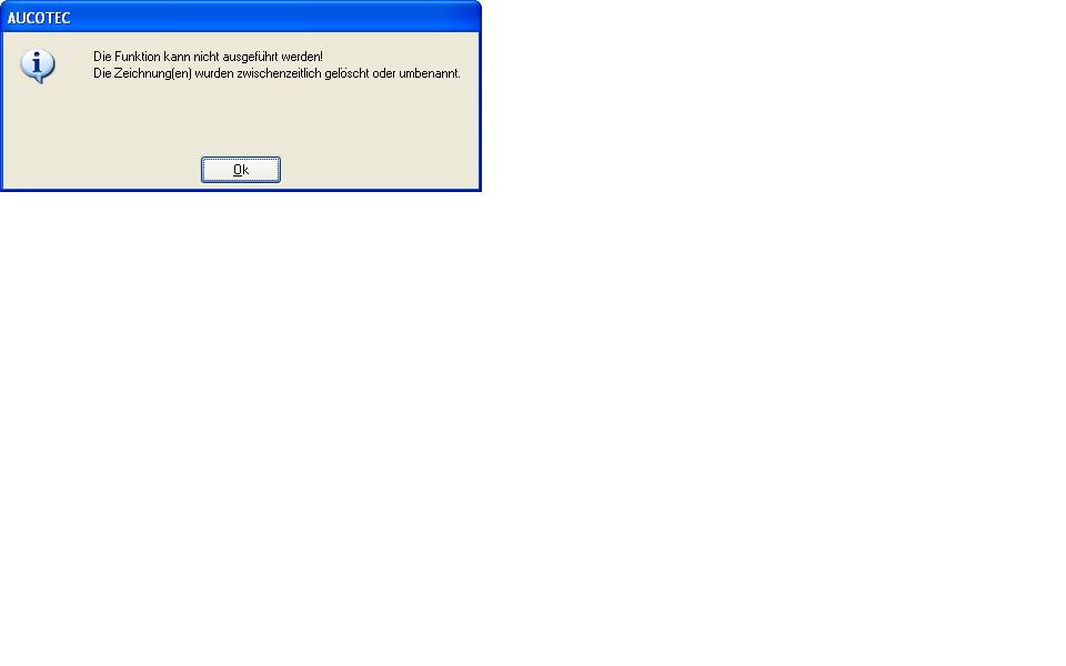

Hallo alle,
Nach langer Zeit brauch ich mal wieder eure Hilfe.
Ich hab in einem Projekt einige Seiten gelöscht doch die Seiten werden noch immer angezeigt.
Wenn ich auf dann einer der besagten Seiten gehen möchte kommt diese Meldung.
Das Problem könnte auch daher größer geworden sein, da ich SPS komponenten kreuz und quer gelöscht und geändert habe (zu beginn mit aktiver zuordnungsliste und im Anschluss ohne aktiver Zuordnungsliste)
Rekonstruieren brachte nichts.
Wie krieg ich das wieder hingebogen.
Gruß gernot

moin Gernot,
versuche es mal mit dem "projekt check". sonst, neues projekt
anlegen und die seiten vom alten projekt in das neue kopieren.

Großes Danke funzt schon wieder.
Der Projektcheck hat zwar was repariert hat aber nichts gebracht.
Hab gleich ein neues Projekt angelegt.
Jetzt klappt es wieder.
