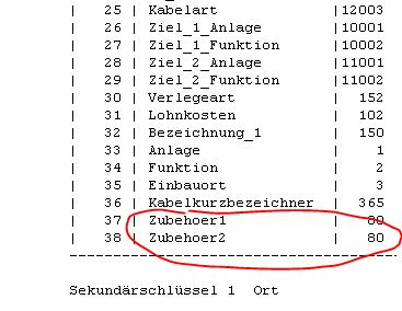

Ich möchte in einem Symbol Artikelnummern aus der Gerätestammdatenbank erfassen sowie auch Kabel aus der Kabeldatenbank. Welche Codenummer sind hier erforderlich??

Mit diesen Codenummern kann ich aber nicht auf die Kabeldatenbank zugreifen. Zum Verständnis: Ich habe hier ein Symbol das heißt Zubehör, und in diesem werden verschiedene Artikel erfasst die im Schaltplan nicht grafisch dargestellt werden. Das funzt soweit.
Wenn ich aber jetzt einen Artikel aus der Kabelstammdatenbank eintrage funzt es nicht, da die Codenummer 80 wahrscheinlich nur auf die Gerätestammdatenbank zugreift. Ich dacht es gibt noch einen Code für die Kabelstammdatenbank??

80  = Artikelnummer
149 = Menge
bei geräten, klemmen und kabeln. wenn du nicht darauf zugreifen
kannst, hast es wohl nicht konfiguriert........extras, optionen,
projekt, stammdaten, kabel.

ich vermute mal, dass das Symbol vom Typ 8, und die Symbolklasse 4 sein muss,
damit das Symbol auf die Kabeldatenbank zugreift. Aber platzieren kannst Du
dieses Symbol dann wahrscheinlich nicht, weil kein Verbindungsbezug da ist.
Du kannst auch in der Kabelplanung ein neues "Fake-"Kabel per RMT anlegen.

Wenn ich zum Beispiel ein Kabelsymbol ( CD_W_CORE_BK ) kann ich auch verschiedene Kabel über die Artikelnummer abrufen.
Sollte ich das Symbol mal unter Typ 8 abspeichern ??

kabel- und adersymbol sind vom typ 8. was hast du denn?

...in EINEM Symbol Artikelnummern aus der Gerätestammdatenbank erfassen sowie auch Kabel aus der Kabeldatenbank.
Ich gehe 'mal davon aus, dass es sich um ein normales (Typ 1) Symbol handelt, das Datensätze in der Stueckliste erzeugen soll.
Wir verwenden auch ein sogenanntes MAT-Symbol mit vielen Mengen/Artikelnummern um so Teile wie Stromschienen, Schilder, Klemmenbruecker etc. für eine vollständige Stückliste in die Pläne zu bekommen. Dazu müssen Kabel aber eine Artikelnummer in der Gerätedatenbank haben, sonst wird das vermutlich nicht funktionieren!

du kannst von jedem symboltyp nur auf einen daba typen
zugreifen. also entweder geräte, oder klemmen oder kabel.

wenn du die Informationen der Zubehörteile zum Kabel nicht im Symbol der Adern benötigst sondern nur auf den Kabellisten, dann könntest du die Struktur der Kabeldaten erweitern um soviel Codenummern 80 wie du Zubehöteile brauchst. Bei der Kabelbearbeitung kannst du dann bei den zusätzlichen Code80 Feldern auf die Gerätestammdaten zur Auswahl zugreifen. Diese Informationen werden nicht in das Adersymbol geschrieben(Sind ja auch Kabelinformationen)
