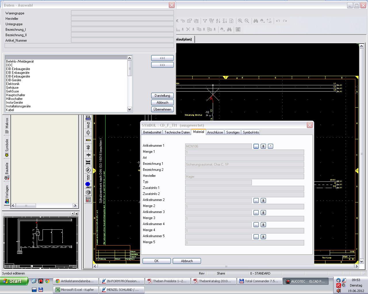

Hallo zusammen!
Meine Frage bezieht sich auf die Sortierung der einzelnen Artikel der Artikelstammdatenbank.
Derzeit ist es hier so, dass so eine Datenbank hier rumgeistert in der jeder mal sein Produkt eingegeben hat mit Artikelnummer und so weiter. Dieses Verfahren hat aber alles ein bisschen unübersichtlich gemacht.
Zum Beispiel gehe ich bei einem LSS auf "Eigenschaften"--> "Artikelnummer" und kann dann suchen. Ich finde dann ein und denselben LSS einmal unter "Installationsgeräte-->LSS-->1pol.-->B-->16A" aber auch unter "Sicherungen-->Leitungsschutzschalter-->B16A" und noch einmal unter "B16-->1polig-->ABB". Das nervt natürlich und ist extrem unübersichtlich.
Ich würde es deshalb gerne so gestalten, dass alle Betriebsmittel ordentlich kategorisiert zu finden sind.
Meine Frage deshalb: Ist es möglich diese ungeordnete Artikelstammdatenbank irgendwie zu editieren? Am besten vielleicht mit Excel? Aber wo finde ich die Datenbank? usw.
Für eure Hilfe danke ich euch im voraus und wünsche noch eine heiße Woche!
LG Manu

hallo manu1982,
so ganz verstehe ich das nicht. redest du von der daba oder stüli?
die gerätestammdatenbank ist meistens ein eigenes projekt, welches
du in deinem arbeitsprojekt konfigurierst. (extras, optionen, projekt,
stammdaten, geräte)
excel im- und export funktioniert auch aber was willst du in der daba
editieren?
tschüss aus hannover
bodo m

Na ich meine die Datei, in der alle Geräte erfasst sind. Weiß nicht wie ich es näher beschreiben soll. Auf jeden Fall die, auf die Elcad zugreift wenn das Eigenschaften-Fenster geöffnet wird.
Vielleicht kann man es auf dem Bild besser erkennen.

hallo manu,
ok, das ist die stammdatenbank. in der daba gibt es jedes gerät nur einemal, aufgrund der artikelnummer.
wenn du das datenbank projekt öffnest, auf ansicht, stammdaten, geräte gehst, dann auf extras, struktur,
erweitern, dann kannst du dort einen anderen s-key anlegen.
meinst du das?

Hat geklappt, danke!

hallo manu,
super....ich kann fragen beantworten, ohne sie verstanden zu haben.
hast du einen neuen s-key angelegt? oder worum ging es?

japp, das kannste.
Es ging in erster Linie nur darum dort mal ein bisschen Ordnung rein zu bekommen.
Bin dabei....
...melde mich nach Fertigstellung in etwa fünf Jahren wieder.
