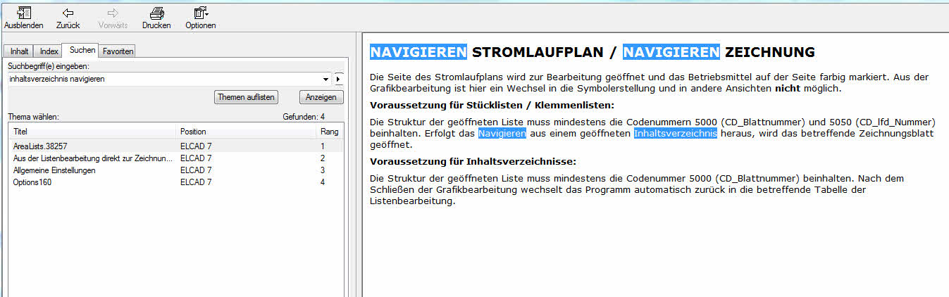

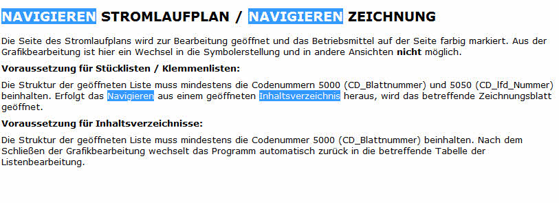

Tja, nachdem ich die Codenummer 5000 (Blattnummer) (8Zeichen) eingepflegt habe, funktioniert es.
Leider schweigt die OH zu diesem Punkt.

Stimmt bei dem Titel "AreaLists.38257" in der Trefferliste wenn ich nach "Inhaltsverzeichnis" suche, hätte natürlich sofort wissen müssen, das sich dahinter die Beschreibung für das Navigieren aus der Stückliste, Klemmenliste und Inhaltsverzeichnis verbirgt

Original erstellt von HRompel:
Hallo Heiko,
es ist viel einfacher.
Du öffnest das Popup auf dem Eintrag im Inhaltsverzeichnis, gehts auf "Navigieren Zeichnung" und drückst F1.
Viele Grüsse von Saltkråkan

Hallo Pelle,
Original erstellt von Pelle Bootsmann:
Echt sowas geht? Und wieder was dazu gelernt.
Heiko
www.rompelsoft.de  - von mir programmierte Tools
Smilies für Forenbeiträge
HRompel
Technischer Systemplaner - Elektrotechnik
Sehen Sie sich das Profil von HRompel an!   Senden Sie eine Private Message an HRompel  Schreiben Sie einen Gästebucheintrag für HRompel
Beiträge: 3588
Registriert: 02.11.2001
erstellt am: 19. Jun. 2012 16:08    Editieren oder löschen Sie diesen Beitrag!  <-- editieren / zitieren -->   Antwort mit Zitat in Fett Antwort mit kursivem Zitat    Unities abgeben: 1 Unity (wenig hilfreich, aber dennoch)2 Unities3 Unities4 Unities5 Unities6 Unities7 Unities8 Unities9 Unities10 Unities
Hallo Bodo,
Original erstellt von  Bodo_M:
hallo,
stimmt, das funktioniert sogar, wenn die punkte grau sind.
Echt? Das kann Windows ja nicht mal.
ist aber zu einfach.....der suchbergriff "AreaLists.38257" ist schnell
gelernt.
NAtürlich, ch weiß schon jetzt nicht mehr wo ich mir im Moment alles merken soll,
das finde ich auch noch ein Nicht-Plätzchen für "AreaLists"
