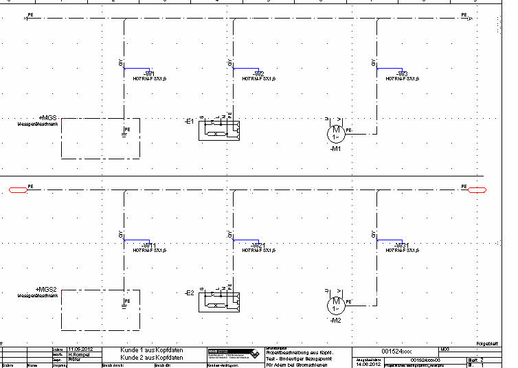

Ader 3 hat keinen eindeutigen Verbindungsbezug.
Wie löst man das richtig, wenn man den PE von einer PE-Schiene holt?
Eine Klemme darstellen wäre nicht das richtige - oder?

Hallo Heiko,
wenn Du da ein Schienenpotential verwendet hast sollte es eigentlich funktionieren.
Grüße aus Frangn
Rob

Hallo Rob,
Original erstellt von robroy55:
Hallo Heiko,
Auch wenn ich für das Potential links und rechts ein Schienenpotentialsymbol Typ 4 nutze,
ändert sich nichts.
Gruß Heiko

Hallo Heiko,
versuche es doch mal mit verschiedenen Zwangsverdrahtungen. So wie es dargetsllt ist würden hier zwei Adern verlaufen. Evtl. kann man da etwas mit hinbekommen.
Ralf

Bezugspunkt_Ader.pro.zip
ich habe jetzt mal ein 7.7.0_Musterprojekt beigelegt.
Wenn man das erstemal ein "AA" auf die Seite macht, dann ist es egal ob Ader- oder Schienenpotential - die Adern haben keinen eindeutigen Bezug.
Rekostriert man die Zeichnung und macht nur aus dem jeweil rechten Verbindungspunkt eine Zwangsverdrahtung -\|- , dann finden die beiden forderen aufeinmal einen eindeutigen Bezugspunkt.
Erwartet hätte ich, das nur eine Ader dann einen eindeutigen Bezugspunkt findet.
Mache ich aus allen Punkten die gleiche Zwangsverdrahtung, findet die Mittlere Ader keinen eindeutigen Bezug.
Also, irgendwie erschliesst sich mir die Logik dahinter nicht.

moin Heiko,
ist eigentlich ganz einfach......wenn du in deinem projekt, oben am potenzial (sieht das doof aus),
die zwangsverdrahtung wählst, ist es ok.
von unten geht die ader nach rechts oder links, sie kann nicht in beide richtungen gehen.

hallo,
zb. so, dann gibts es keinen fehler.

Hallo Bodo,
Original erstellt von Bodo_M:
Ja, aber wie macht man es denn ELCAD konform? Lt. Norm ist ein Punkt ja i.O., aber Elcad
kann das anscheinend nicht.
Eine Zwangsverdrahtung geht auch nicht (und nicht nur wegen Elcad).
Also, muß ich da jetzt ein "Punkt"-Symbol erstellen und nutzen z.B. eine Klemme mit dem Code 4020 auf 2  oder wie jetzt?
Gerade getestet: Eine Grafische Klemme würde das Problem lösen. Aber kann das der richtige Weg sein?

Hallo Bodo,
hallo,
Ist das nicht auch eine Art Zwangsverdrahtung?
Ich hake da so nach, weil ich grundsätzliche Änderungen ja auch den Kollegen verkaufen muß.
Im Adereditor haben diese Adern dann trotzdem nur ein Ziel.
Hmm, da ist ein grafischer Punkt (klemme) Informativer.

Ich hätte dazu noch eine Frage.
Stimmt bei der Lösung die Kabelbelegungsliste?
Bodo_M
Beiträge: 5310
Registriert: 15.11.2001
erstellt am: 14. Jun. 2012 09:06    Editieren oder löschen Sie diesen Beitrag!  <-- editieren / zitieren -->   Antwort mit Zitat in Fett Antwort mit kursivem Zitat    Unities abgeben: 1 Unity (wenig hilfreich, aber dennoch)2 Unities3 Unities4 Unities5 Unities6 Unities7 Unities8 Unities9 Unities10 Unities Nur für HRompel 10 Unities + Antwort hilfreich
hallo,
das ist die zwangsverdrahtung, der grafische punkt, ist ein punkt, keine
klemme!
@Jens....diese darstellung ist richtig, es gibt aber auch noch andere, die richtig
wären. nur der gemeine punkt ist falsch.

Moin Jens,
Original erstellt von JensS:
Wenn Du die Lösung mit der Klemme meinst - Ja.
Bei den anderen Varianten, taucht der PE nicht als Ziel 1 auf.

Hallo Heiko,
ich denke es kommt auf die Sichtweise an, wie man eine solche PE-Schiene bewertet. Eine Sammelschiene wie evtl. bei Sicherungsautomaten oder Motorschutzschaltern kann hiermit nicht verglichen werden, weil es da keine direkten Abgänge an der Schiene gibt, sondern immer über ein Bauteil wie z. B. Sicherungen etc.
1. Eine PE-Schiene könnte als Klemmleiste bewertet werden. Dann erhält die Schiene eine Klemmleistenbezeichnung –Xxxx und jeder Anschluss ist eine Klemme durchgezählt von 1 bis …
2. Eine PE-Schiene könnte als Bauteil bewertet werden. Dann erstellst du ein Bauteil, evtl. als Mutter- und Tochtergerät, mit der entsprechenden Anzahl an Anschlüssen die auf der Schiene vorhanden sind. Das Bauteil bekommt ein BMK und die Anschlüsse könnten durchgezählt von 1 bis …
