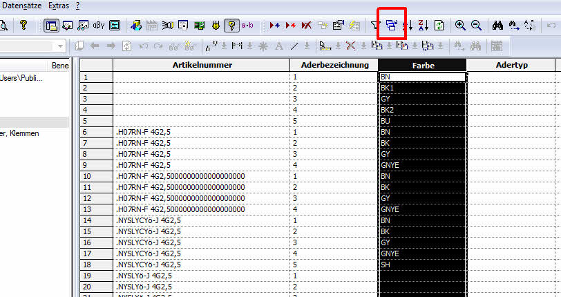

mal wieder eine Frage an Rolf und Co.:
In unserer Kabeldatenbank gibt es leider Kabel die ohne Informationen zur Aderfarbe angelegt wurden (ist so).
Da das zu Mist bei der Benutzung der Kabel führt, suche ich nun einen
automatischen weg, der mir z.B. eine Liste der Kabel-Artikelnummern (Code 80) ausgibt, in deren Kabel keine Aderfarbinformationen (Code 39) enthalten sind.
Ist sowas machbar? Wenn ja, wie? Und wenn nur mittels CL - wer erstellt mir das bitte?

moin Heiko,
geh in die kabeldaba, auf adern, hierarchische vorbelegung ausschalten,
dann auf die farbe und setzte einen filter farbe=""........
tschüss aus hannover
bodo m

Guten Morgen Bodo,
Original erstellt von Bodo_M:
moin Heiko,
i.O.
auf adern,
i.O.
Wo finde ich denn den Punkt? Weder im Kontextmenü noch im Hauptmenü, habe ich das gefunden.
Und wo sind diese Punkte (in Elcad 7.7.0 - ohne Studio)???
Heiko

hallo Heiko,
das funktioniert schon ewig, ohne studio, ohne cl .......
dann auf der farbe "rmt", dann "filter".............
bodo m

Hallo Bodo,
hallo Heiko,
Wenn man die Symbolleiste für "Datenbank" ausgeblendet hat, dann kann man das auch nicht finden und anklicken ...
Jetzt, klappt es.
