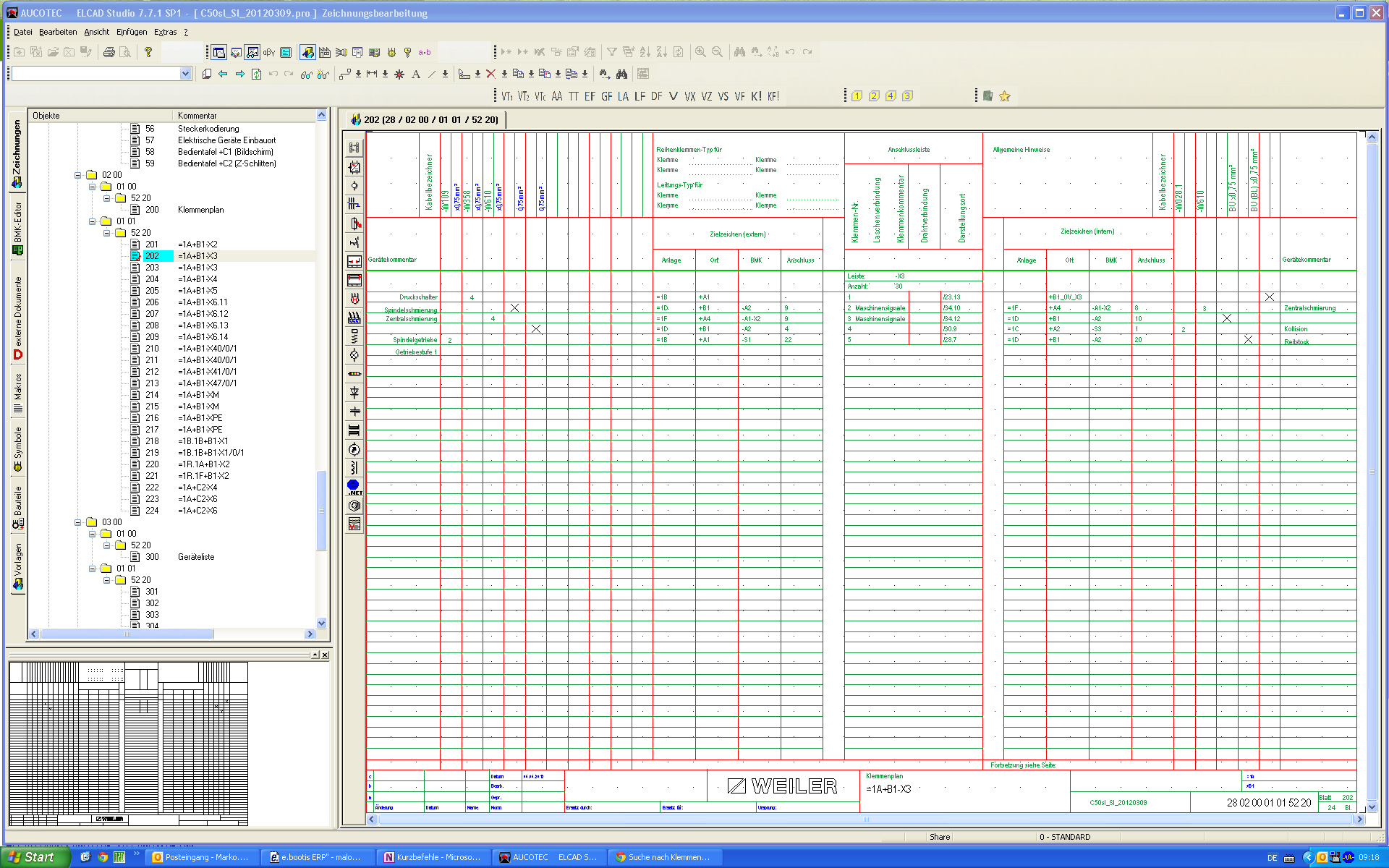

Hallo an alle,

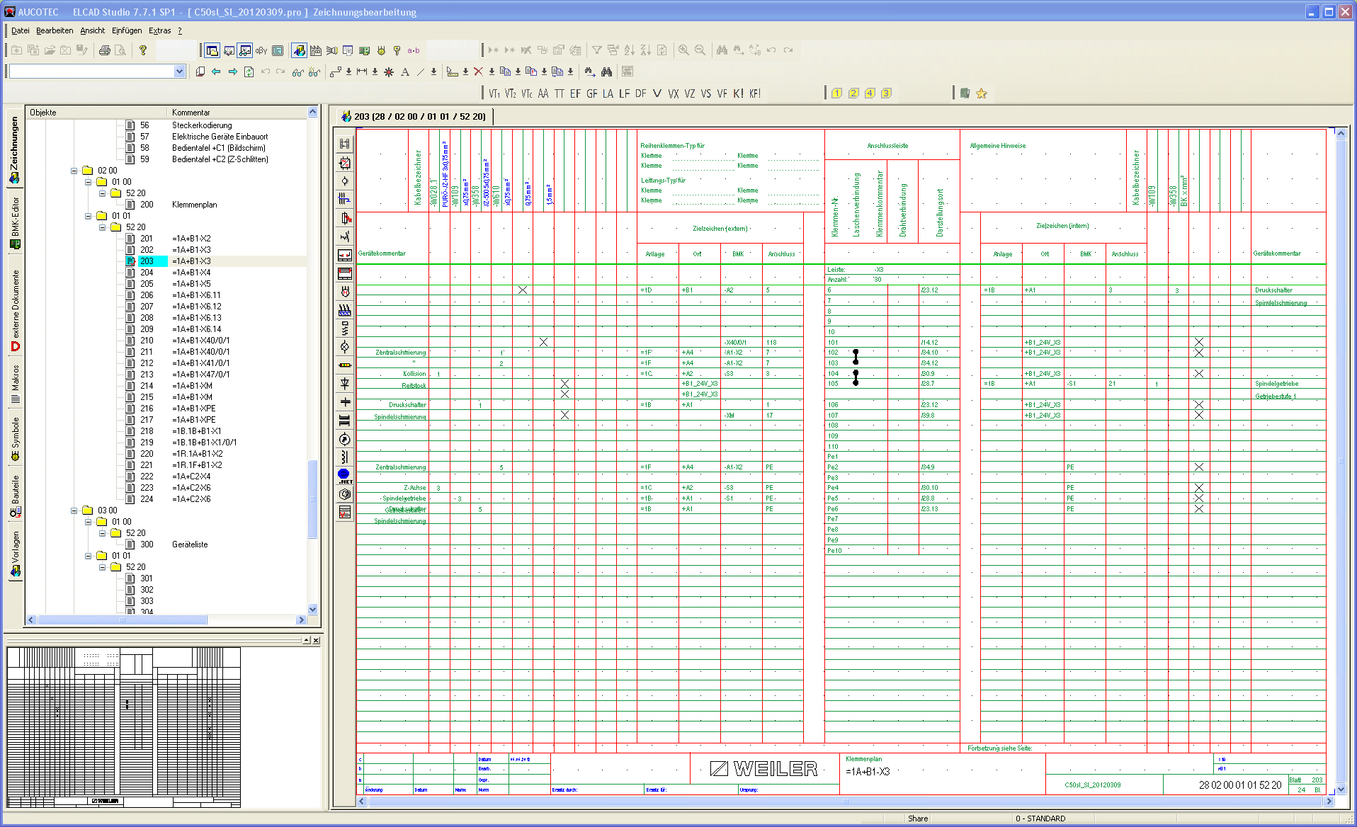

ich habe folgendes Problem. Nach erstellen des Klemmenplanes (keine Multimatik) werden die Leisten teilweise auf 2 Seiten verteilt, obwohl sie auf eine Seite passen würden.
Auf den Dateianhängen ist zu erkennen das z.B. auf der 1. Seite mit der Leiste X3 nur die ersten 5 Klemmen dargestellt werden und auf der 2. Seite die restlichen 25.
An was kann das liegen?

moin Kamapani,
volle kabeltabelle, typentabelle, etc. etc..................

Hallo Kamapani,
wie Bodo schon bemerkt hat ist auf deiner internen Seite nicht genug Platz um alle Kabel darzustellen. Deshalb macht Elcad da einen Seitenumbruch.
