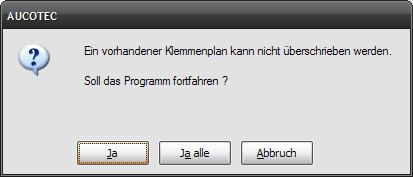

Habe jetzt in einen Projekt (zuletzt mit 7.6.0 SP1 geändert) noch ein paar neue Änderungen durchgeführt und bin jetzt beim Erstellen vom Klemmenplan auf 2 Probleme gestoßen.
1.) Obwohl ich in den Optionen für die Klemmenplanerstellung den Option "Drahtbrücke als Zielzeichen" aktiviert habe, werden mir "Drahtbrücken" gezeichnet?!
- Hat Vorher ohne Probleme funktioniert!?
2.) Wenn ich jetzt den Neu erstellten Klemmenplan nochmal Neu erstellen will, dann bekommen ich den Hinweis ...
... und dass war's dann mit dem Klemmenplan?! Regenerieren funktioniert aber ohne Meldungen!?

Hallo Erwin,
Extras / Optionen / Benutzer / Automatik / Klemmenplanerstellung
[X] Automatisch überschreiben
Vielleicht hilft das bei Deiner zweiten Frage.(?)

Hallo Uli!
Original erstellt von UKanz:
JA, Genau, dass war's für dieses Problem!
Danke!
Aber das erste - wichtigere - Problem besteht weiterhin ...

So ... Nachdem ich jetzt mal mit Herrn Köhler telefoniert habe und er nochmals nach den Einstellungen auch gefragt hat, bin ich jetzt nochmals die Einstellungen durchgegangen!
Und siehe da, ich hatte da doch noch eine "falsche" Einstellung, die mein Problem verursacht!
Ich hatte zwar unter 'Projekt » Allgemein » Klemmenplanerstellung' dort in der 'Konfiguration der Klemmenplan' den Punkt 'Drahtbrücke als Zielzeichen' ausgewählt, aber nicht unter 'Projekt » Automatik » Leisten/Klemmen/Stecker'!!! Dort war die Option 'Zielzeichen statt Drahtbrücken verwenden' nicht ausgewählt!
Scheinbar hat aber diese Option dort eine höhere Priorität als unter 'Klemmenplanerstellung'?!
Somit funktioniert jetzt doch wieder Alles wie es sein sollte (und meine Liste, was bei einer neuen Version zu beachten/einstellen ist, ist wieder länger geworden.  )!
Vielen Dank für Eure Hilfe!
